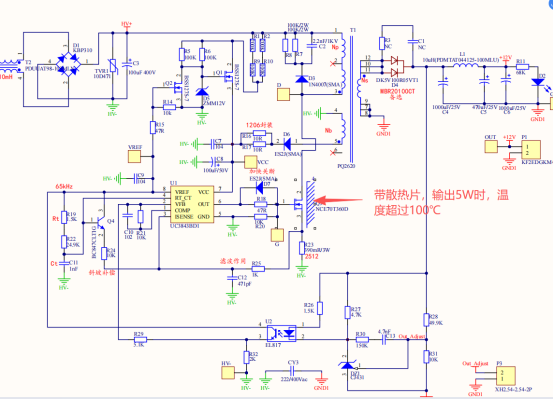

原理图如下

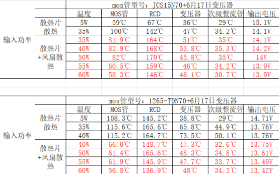

采用UC3843做驱动,已更换了4款mos管,发现都有温度过高的情况。变压器参数下文会给出。相关MOS管测温情况也给出。

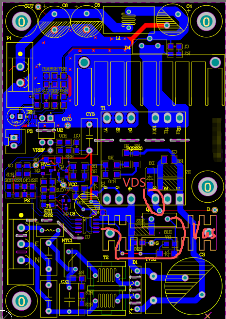

pcb布局,如果有问题请指出
mos管运行3分钟后,温度变化,十分钟后超过100℃。
表中列出其中两款mos管的温度变化

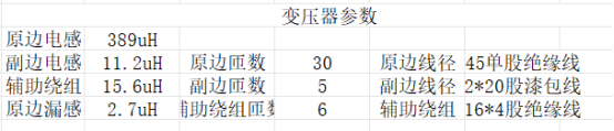

变压器1参数:

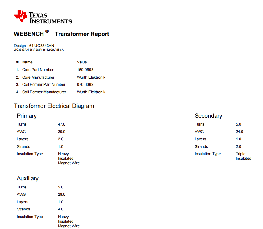

变压器2参数:基于TI官网手册(但发热严重问题依然存在)

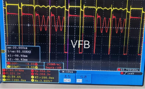

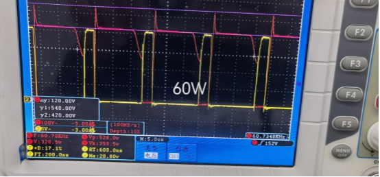

电路各部分波形正常,工作在DCM模式
VDS+VGS

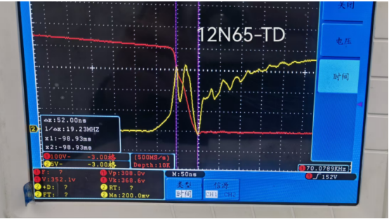

vgs米勒平台(测试中因运原理图中的mos发热严重,替换成了另一款12N65-TD+上述TI技术手册绕制的变压器)

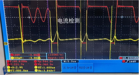

测FB脚信号2.5V(黄色波形),CS电流检测在0.5-0.6V.
