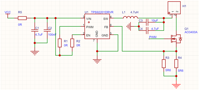

我想在TPS92201的参考电路中作出一些改动。具体改动就是,在设置电流电阻和系统地之间串入MOS管对LED进行开关操作。请问这样改动可以吗。会有什么隐患吗

  • VIN:3~3.3V
    VOUT:1.8~2V
    IOUT:75mA
    其中外部控制器发出的PWM波送入PWM标注的引脚,控制MOS管开断
  • 您好
    不建议使用此配置。
    当 PWM 为低电平且 Q1 关断时、iL 将对 Cout 充电、因为电感器电流不能突然变为 0。 FB 电压可能高于绝对最大速率 (6V);

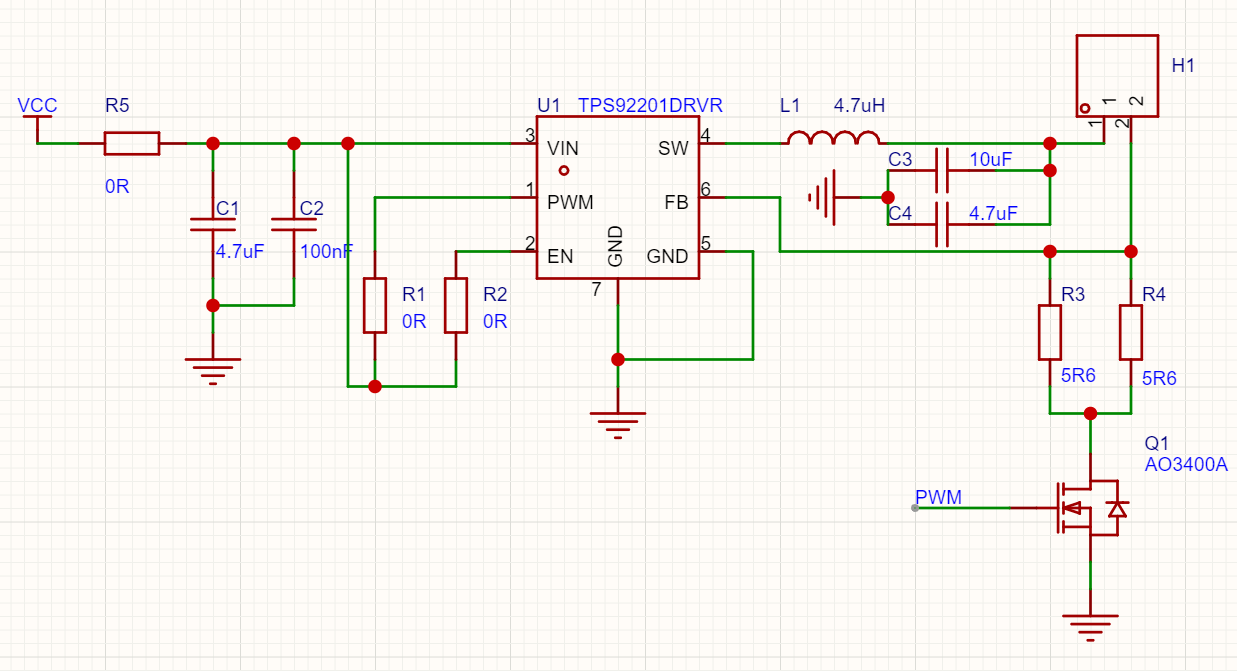

  • 如果是在设置电阻和负载之间接入MOS管呢
    原理图如下

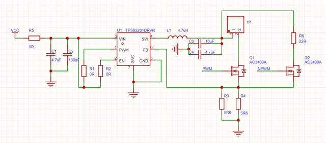

  • 对这个电路进行了一些改动
    增加了另一路假负载,同样由PWM控制,不过两路负载的PWM是互为反相的
    原理图如下

    抱歉,我应该更正一下第一个配置,当 PWM 低电平且 Q1 关闭时 ,  VFB 将被充电至 (Vout-Vf),由于电压 < 6V,因此应该没有风险;TPS92201 工作时 FB 电阻开路;
    对于第二种配置,当 PWM 低电平且 Q1 关闭时, 它将以LED开启的方式运行。故障保护条件如下:(我看到客户放置的 R6 和 Q2,因此当 Q1 关闭时,电流 iL 将流过 R6,Vo 将是 Iset*R6 而不是 Vin)。

    对于第一个配置,您所说的TPS92201工作时FB电阻开路是什么意思?和我用MOS管控制有关联吗?
    我是想使用PWM波分时控制多个LED灯(每个LED灯都配备单独的驱动),所以添加了MOS管。除此之外,我还测试过通过EN脚进行控制,不过这样的控制下,芯片的上升时间达到了800uS至1mS,不符合我的需求了,所以想通过MOS管控制
    ----- 当 Q1 关断时、FB 引脚电压充电至 (Vout-vF_LED)、这与“FB 电阻器开路“条件下的情况相同
