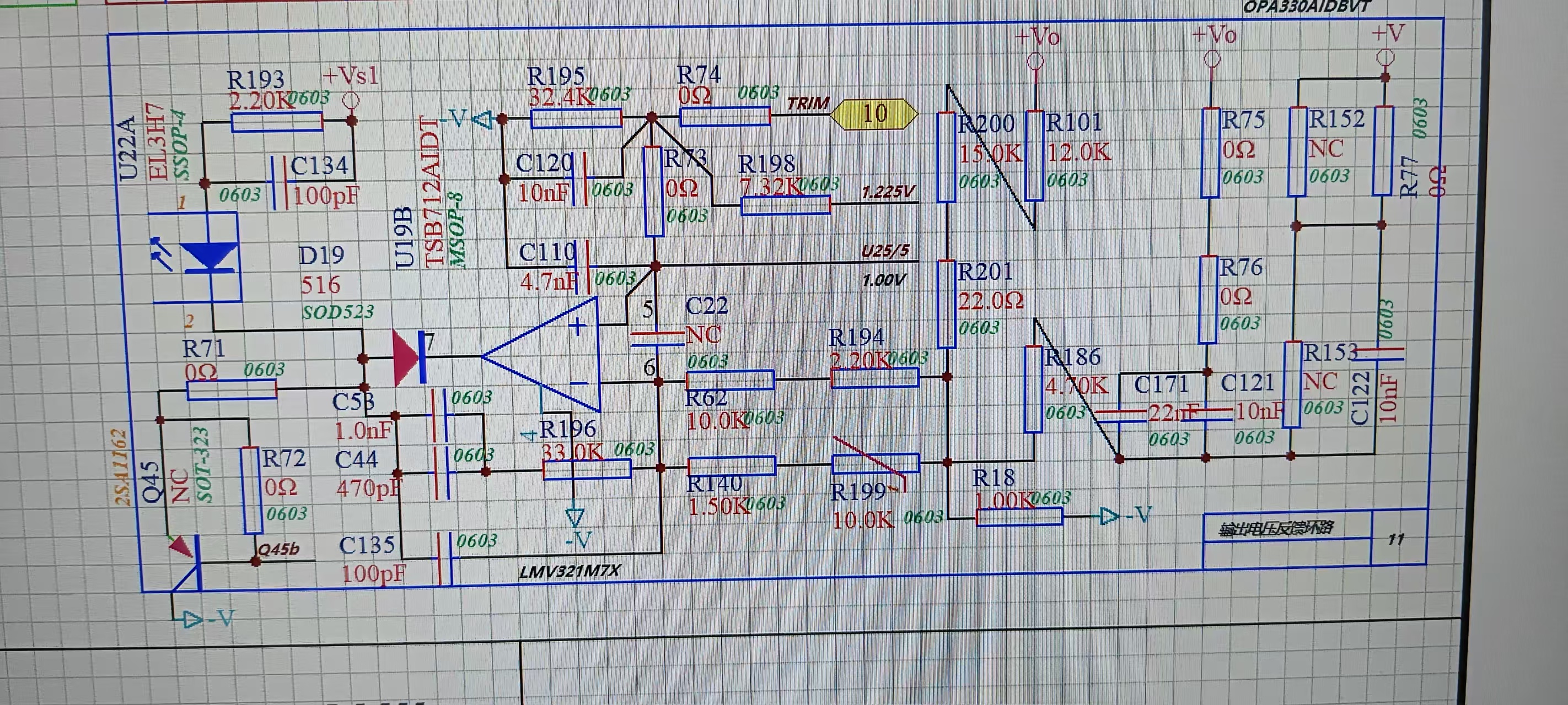

4.反馈环路原理图:

          当负载增加时,试图找出是什么导致输出电压失去调节是很困难的。
         一个可能的问题是回路在这种情况下变得不稳定。为了确定是否是这个问题,他们可以尝试将 C135 设置为一个很大的值,比如 470nF,看看输出电压是否能够保持在调节范围内。
          这样做会降低回路增益,但会增加相位裕度,从而提高稳定性。
         请尝试这个方法,看是否观察到任何变化。

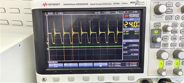

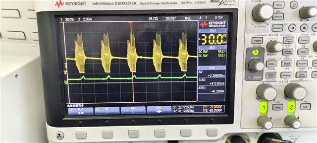

  • 下图:这是C135100pf的波形:黄色波形是输出电感输入端对地波形,绿色是输出电流波形;
    2.这是C135改为330nf的波形:黄色波形是输出电感输入端对地波形,绿色是输出电流波形;
    总结:似乎有改善,没有间歇性震荡了;请问接下来怎么做?需要我改善哪些环节或参数;
  • 您好,
          根据观察到的测试结果,问题似乎是控制环路中相位裕度低导致的不稳定性。
          他们应该在整个范围内扫过输入电压和输出负载,以观察转换器是否仍能保持稳定。
          如果出现失调,他们将不得不再次修改那个电容,也许需要再稍微增大一些。
  • 好的,您意思是验证各个工况;在满载时候输出又不稳定了,大幅度震荡;

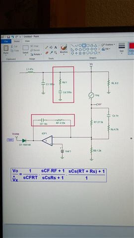

    您说的相位裕度是自控原理频响术语,我可不可以按照PID思维来调,因为调过软件增量式PID;
    实际项目没有环路分析仪,现在是模拟PID或者说“不恰当的TYpe III 补偿器”,我想通过时域来理解调试,比如积分电容容值改变的是充放电时间或改变滤波;有没有时域上调试环路补偿或者模拟PID的应用笔记或资料;

  • 您好,
         是的,相位裕度与电源变换器的环路控制理论相关。
         大部分关于环路响应的分析都是在频域中进行的——您可以参考以下应用说明:
         6445.switchingpower_compensation.pdf

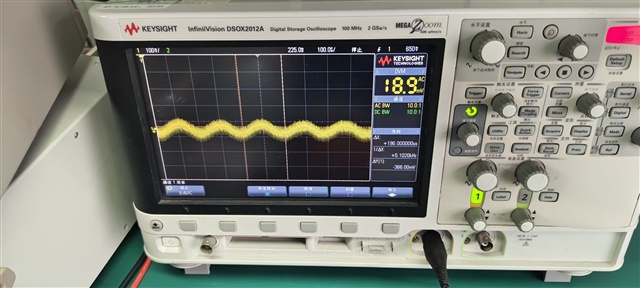

  • 您好,前辈,现在输出电压有5KHZ震荡,电压环目前使用的比例积分电路,反相输入电阻1K,反馈电阻2.35K,积分电容220nf;Rf与Ccomp串联网络;目标输出电压24V,现在空载24.2V,满载23.5V,请问这是为什么?输出有5KHZ震荡;积分作用太弱?或者别的原因;
  • 您好,
         很难确定你为什么会看到5kHz的振荡的确切原因。
         在你之前补偿电路的配置中,你是否也发现了相同的5kHz振荡?你更改补偿电路的原因是什么吗?
