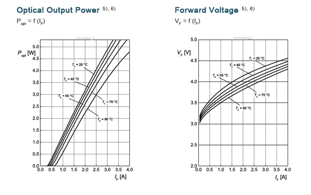

我们正在开发一款新产品,需要驱动激光LED,正向电压4~5V,电流1.6A,请帮推荐一款驱动芯片,支持PWM调光,同时需要快速启动,启动时间在20us以内,LED是点亮时间在1~5ms之间,电流需要稳定,谢谢.
  • 已经收到了您的案例,调查需要些时间,感谢您的耐心等待。
  • 补充激光LED的电流和电压特性,我们只会用到最大1.6A,调节在0~1.6A之间

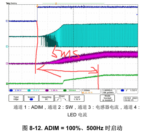

  • 你好,
    但是这款IC启动太慢了,从规格书上看,使能到ILED满足要求需要5ms,还有更快速的么?USB typec输入,可以到5V 3A.
