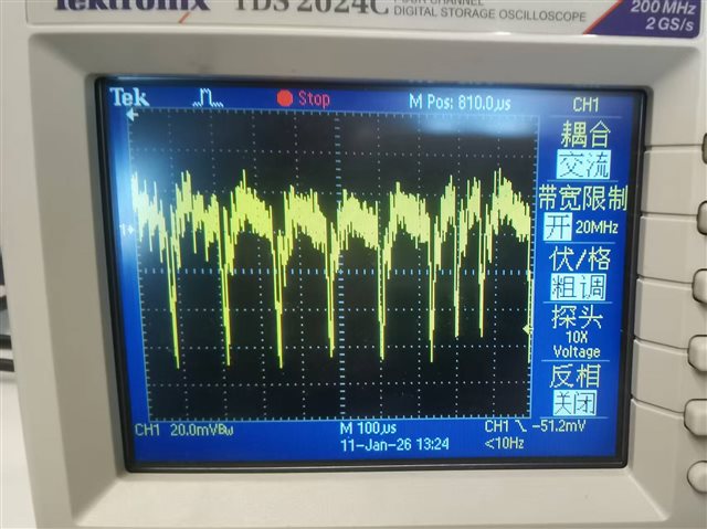

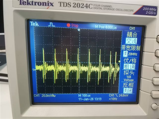

TPS54302: 电源接LDO后输出噪声
Part Number: TPS54302
电源问题.docx  旧问题代码CS3149323

    我查看了客户的询问,对此有一些疑问:-
    1.客户如何测量波纹(他们使用了什么样的探头,在什么时候测量)。
    2.客户表示,当他们焊接出将5V转换为3.3V的LDO时,LDO和TPS54302上的纹波都会降低。如果他移除了LDO,那么他是如何测量LDO输出端的纹波的。
    3.请分享LDO和TPS54302的纹波峰峰值。
  • 1.使用的是10:1 的探头,在PCB上的ARM没有程序的时候测量,和软件没有关系,和20M带宽限制开启与否也没有关系。
    2.移除后级LDO后,只测试5V,纹波显著降低,没有测3.3V输出端纹波,3.3V输出脚在翘起不接PCB时或输出脚只接30欧电阻时负载纹波显著降低
    3.LDO纹波如文件图中,LDO纹波峰峰值在70mv左右,TPS54302纹波峰峰值在80mv左右,是间歇性的出现纹波比较大情况,如文件中图10ms 左右。
    上面是3.3V 纹波
    上面是5V纹波
