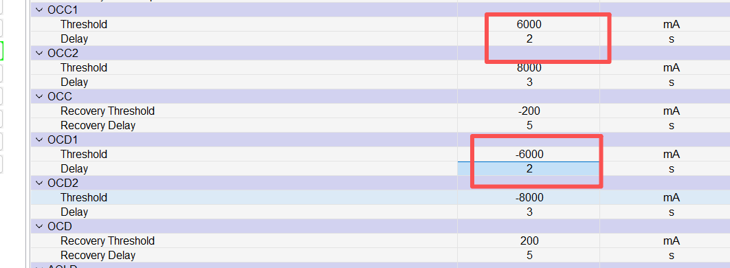

背景描述:某个割草机电池项目,4S3P。电池电流电压已经校准完毕,设备精度也准确
问题1描述:充电过流1时间典型值设置为2S,实际测试保护值大概是3.56S。
放电过流1时间典型值设置为2S,实际测试保护值大概是3.5S。
为什么会偏差1.5S呢?该怎么处理这个问题?
