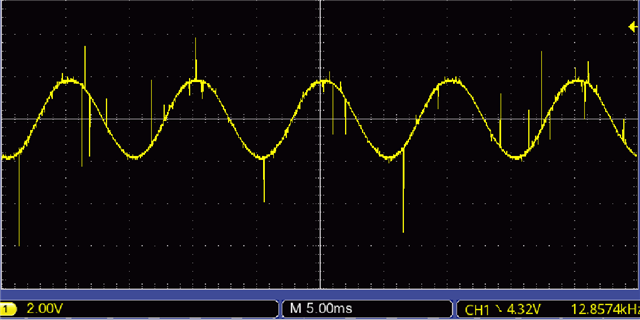

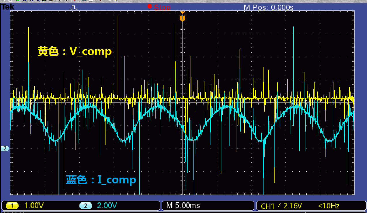

    TI团队,用UCC28180设计一款输入电压是AC196~264V,输出电压是390V3.85A,开关频率是120KHz,PFC电感是330uH,用UCC28180的设计表格参数,实际测试,发现输出电压390V是稳定的,8脚的PWM波形的脉宽是不断变化的,问题1,这个现象是否正常?问题2,UCC28180的2脚(I_COMP)和5脚(V_COMP)的电压波形有很多的毛刺(和开关频率是一致的),是否正常?

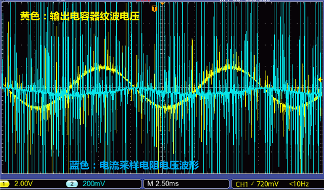

对输出电容器交流电压和电流采样电阻电压波形进行检查,如下图所示

    问题 2:ICOMP 和 VCOMP 引脚的电压波形看起来很好。 干扰、您是否使用差分探头捕获了这些波形? 此外、测量 ICOMP、VCOMP 和 Rsense 电压(以 GND 为基准)时、可以通过开尔文连接到 UCC28180 GND 引脚。
    最好绘制一个 FFT 来查看该波形中的实际频率分量。
  • 你好!,谢谢回复。今天在电解电容的两个管脚之间又增加了MLCC的电容(1uF250V串联),输出波形干净了很多(是参考点的问题,原来的参考点在MOS管 的S极附近,干净的波形的参考点在输出端口)。功率MOS管采用的是碳化硅,UCC28180直接驱动可能不适合,所以UCC28180+驱动芯片单独做了一个驱动板。原始的电压采样是1M+13k(并联820p),在测试的时候,会出现打嗝现象,改成13K并联680p+R(100Ω)C(220p)后打嗝现象消失。电流采样是10mΩ,R(220Ω)C(820p),是不是也要修改成RCRC的形式或CRC的形式?

    关于问题2,驱动板PCB的底层是一个地平面,以这个地平面为参考点,测量的波形(ICOMP和VCOMP)。示波器就是普通的示波器,TBS1052。

    请使用 UCC28180 GND 作为 ICOMP 和 VCOMP 测量的开尔文基准点。
