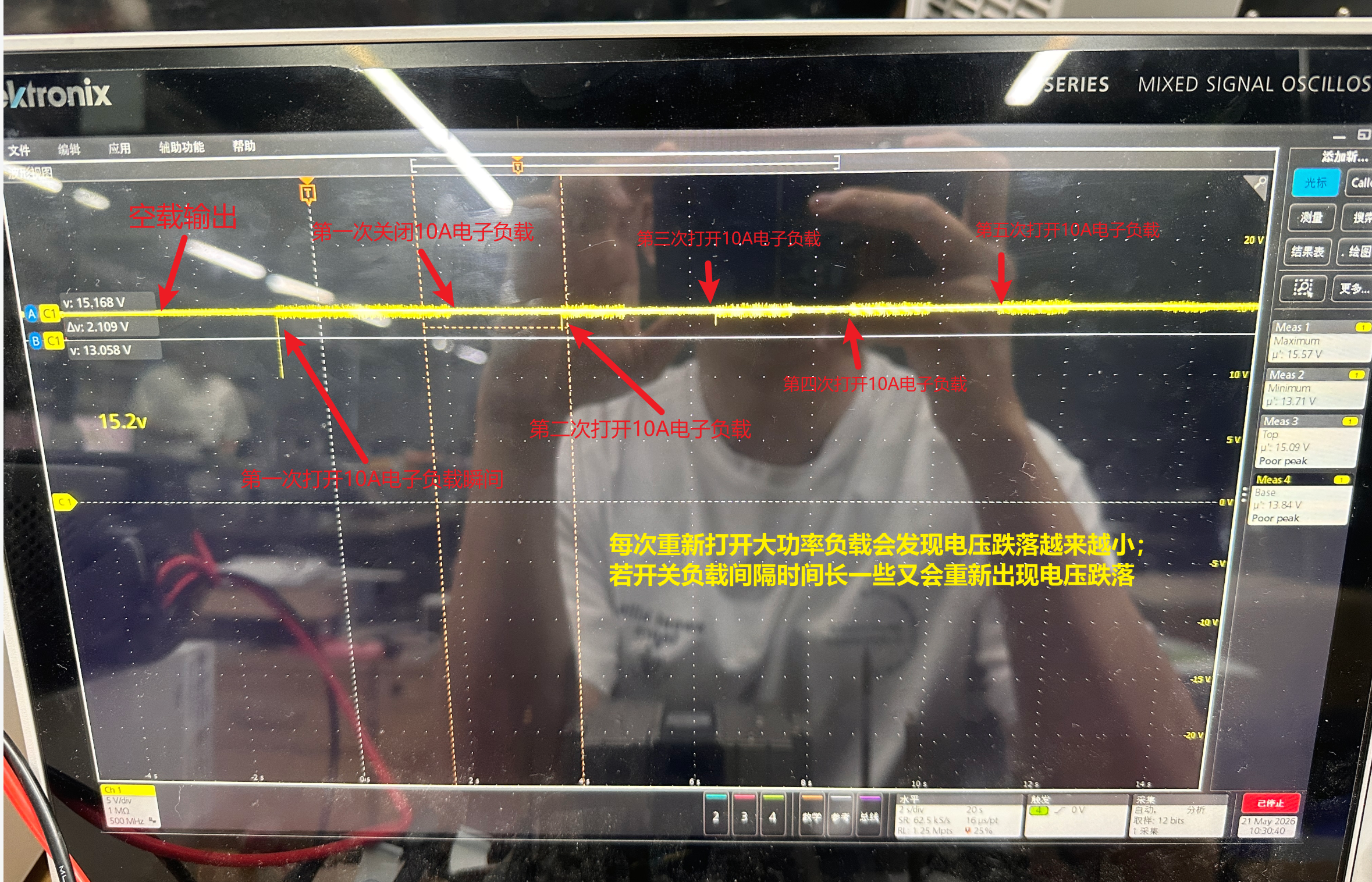

为验证以上的现象,我拿另一块底板(同样的DCDC电路,但是输出电压设置为了15.2V)我进行大功率电子负载模拟Thor模组老化情况;直接将16.8V输出电压接到电子负载上,设置10A恒流负载;先是空载稳定输出,然后打开10A电子负载,发现会有瞬间抖动电压跌落;产生抖动后立马恢复,关闭10A电子负载后再打开10A电子负载模拟大功率突变情况,发现每次打开电子负载时的电压跌落会越来越小,若开关间隔的时间短会逐渐没有跌落,若开关负载间隔时间较长,则还会有电压跌落;这个现象请看下图:

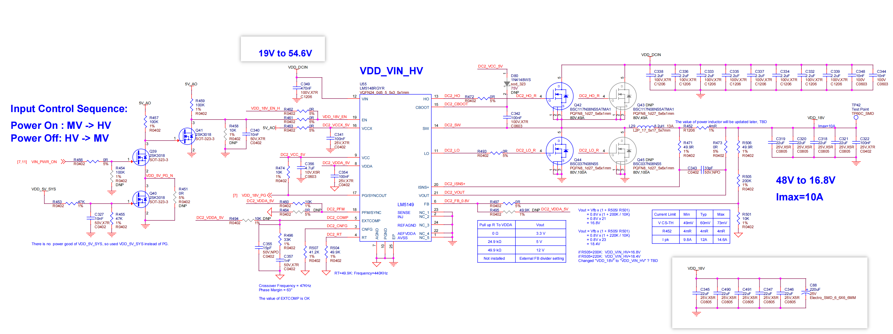

我的原理图如下:
详细的SCH和BOM和环路计算表请看附件;
请问我应该优先调整哪些参数才能抑制大功率负载突变导致电压跌落的问题?
