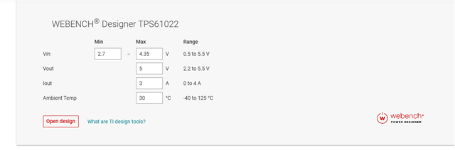

您好
https://www.ti.com.cn/tool/cn/download/SLVC760
https://www.ti.com.cn/product/cn/TPS61022#design-tools-simulation
以上是官方给出的电源辅助设计工具,您可以用这个来优化您的阻容反馈匹配。
