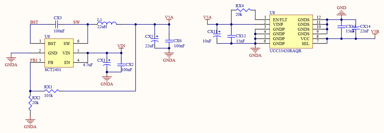

做了一个隔离电源,电路图如下:
开关电源芯片SCT2401将12V~32V直流电压转换为5V,经UCC33420隔离,得到V5B。
输入电压先用+12V进行测试,V5B的负载电流80mA左右,由于UCC33420的效率约为50~60%,在V5A处的负载电流约为160mA左右。

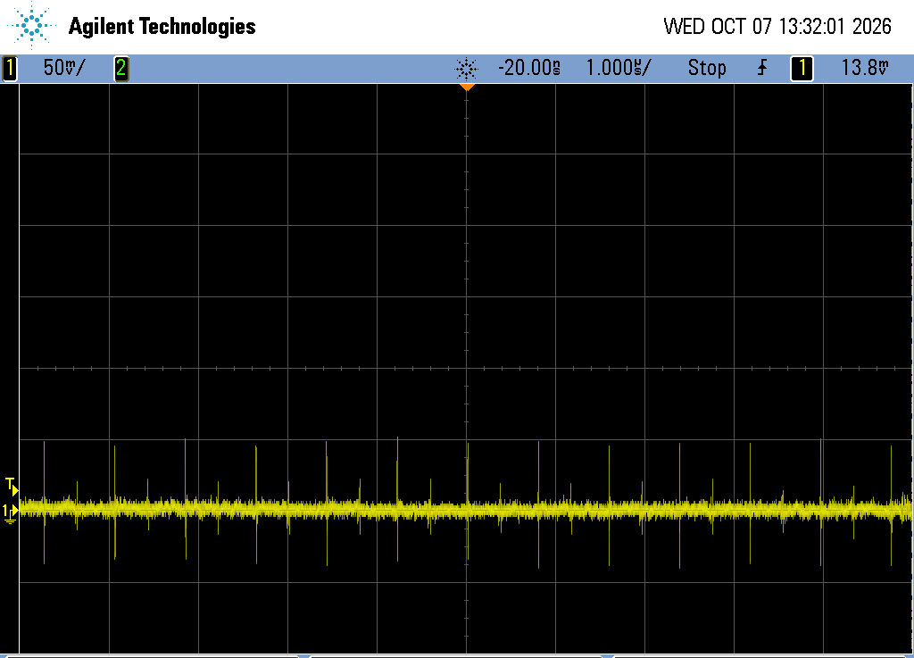

当UCC33420不接入电路时,在V5A处直接接30欧姆负载电阻到地,V5A处的纹波如图所示:
可见DCDC芯片是工作正常的,其1.2MHz的SW波形的上升沿、下降沿产生的毛刺,可以在后级电路中滤除。

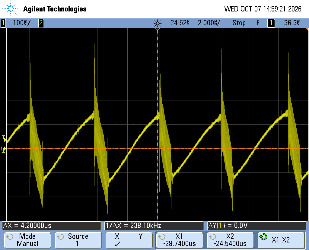

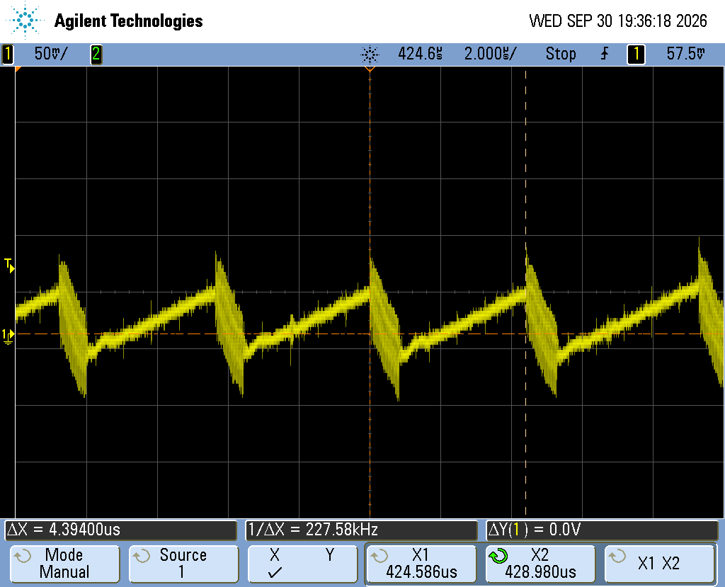

但是如果去掉30欧假负载,将UCC33420及后级电路接入V5A之后,V5A的纹波就变成如图所示:
DCDC芯片SCT2401的输出纹波变成锯齿波,上升坡长度约3.6us,下降坡约0.8us,下降坡叠加着约64MHz的纹波,应该是UCC33420的开关频率。
SCT2401的输出纹波幅度约100mVpp,说明其工作状态受到了影响,UCC33420能够工作,但是其输出纹波比较大(没有截图)。
随后我们增加了输入电压,由12V提高到24V,上电的一瞬间,听到啪的一声,UCC33420被烧毁。
我们怀疑,由于UCC33420的输入是感性的,SCT2401的输出带载能力只有600mA,内阻偏大,两者阻抗匹配有问题,导致V5A的纹波较大,当输入升高到24V时,输出纹波变得过大,超过了5.5V的安全电压,导致UCC33420烧毁。不知这个猜想是否合理?

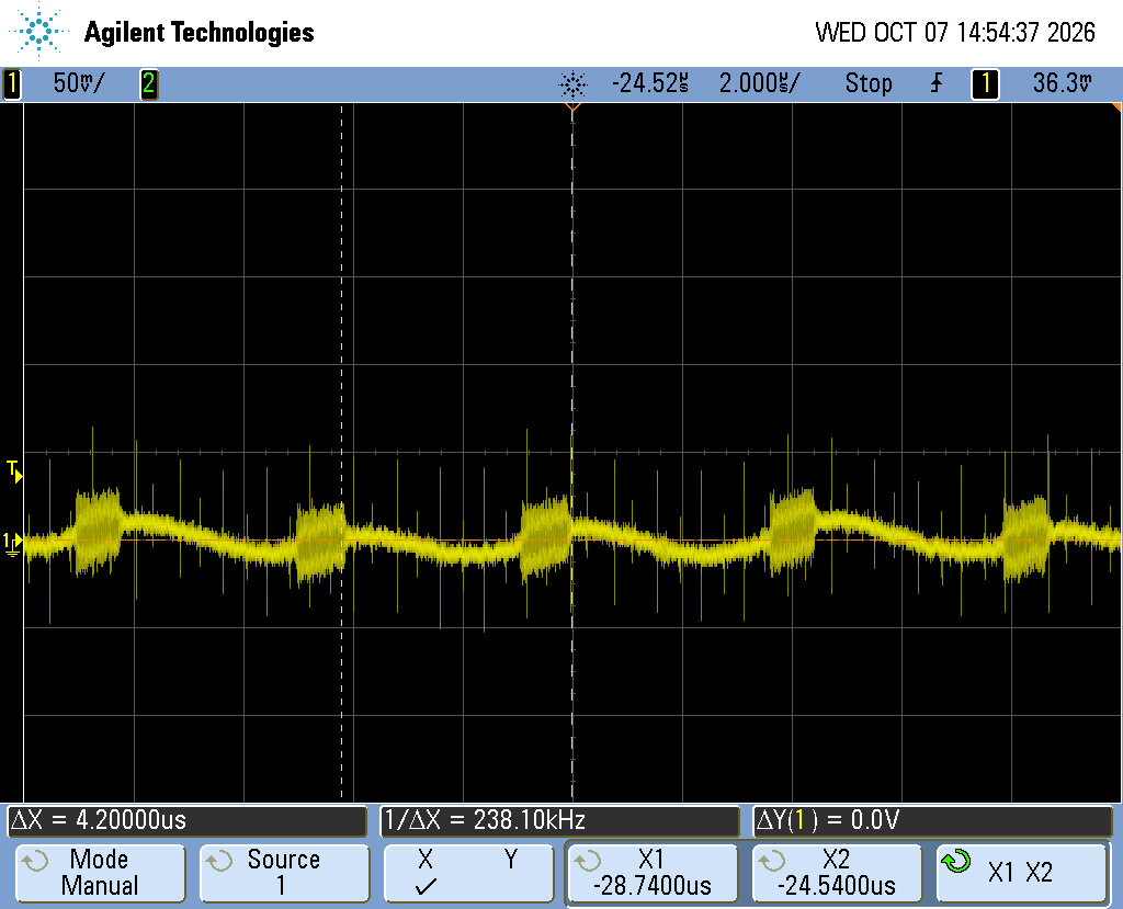

重新焊接一个新的UCC33420,并将电压改回12V。为了抑制这个输出纹波,我们在SCT2401的输出和UCC33420的输入之间,串联了一个3.3uH的电感。加电后,电感前的纹波波形如图:
可见,3.3uH的电感能够有效地隔离UCC33420的影响,其纹波变得平缓很多,我们猜想这时输入提高到24V,可能就不会烧毁了,不过我想等TI专家给出意见后再尝试。

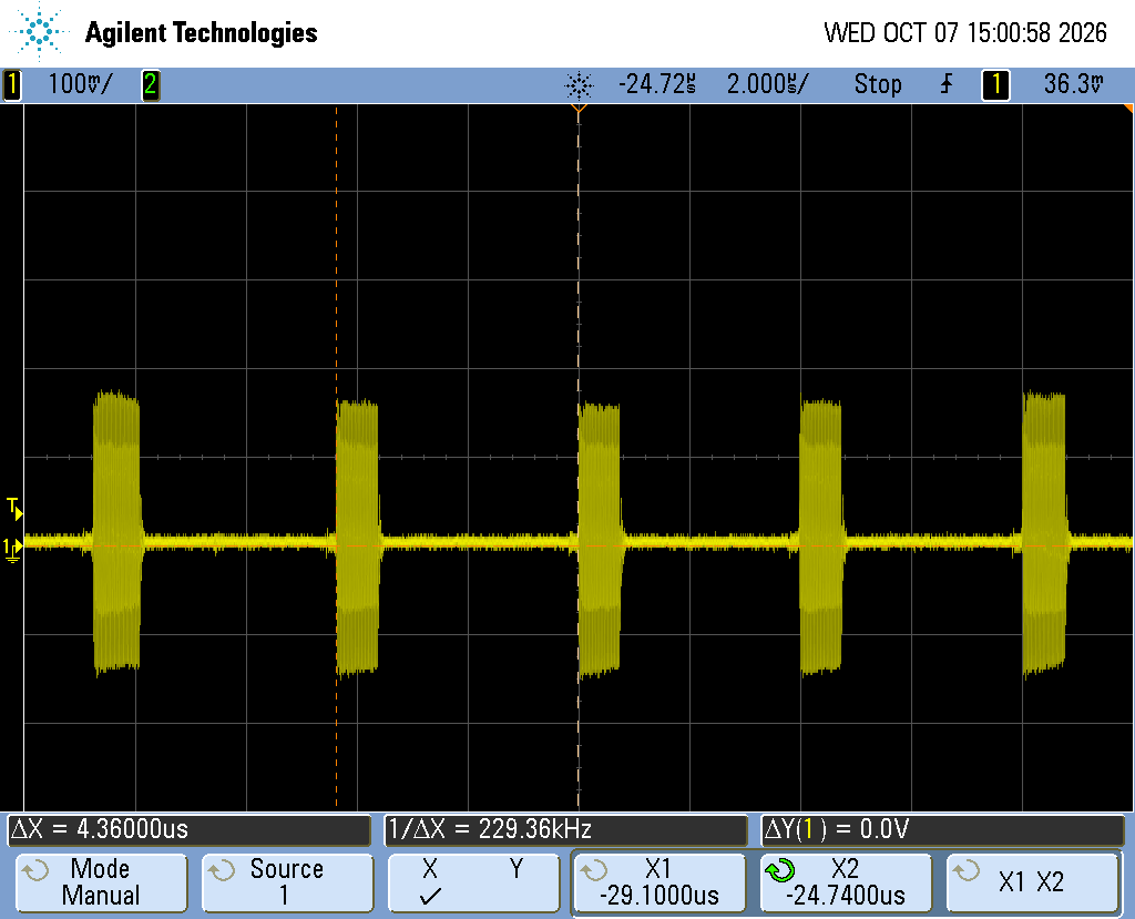

而我们最关心的UCC33420的输出纹波波形如下图:
可见,输出在5V直流上叠加了一个间隔4.26us、宽度0.8us的猝发纹波脉冲,其内部的频率约为64MHz,是UCC33420的工作频率。其波形幅度高达300mVpp。这一纹波的形状与手册图6-14所示的三角波形状的纹波完全不同。
这个纹波即便经过后级的滤波、LDO之后,仍会在我的3.3V电源上留有约50mVpp的残余,导致我的运放输出有230kHz左右的干扰,无法消除。
