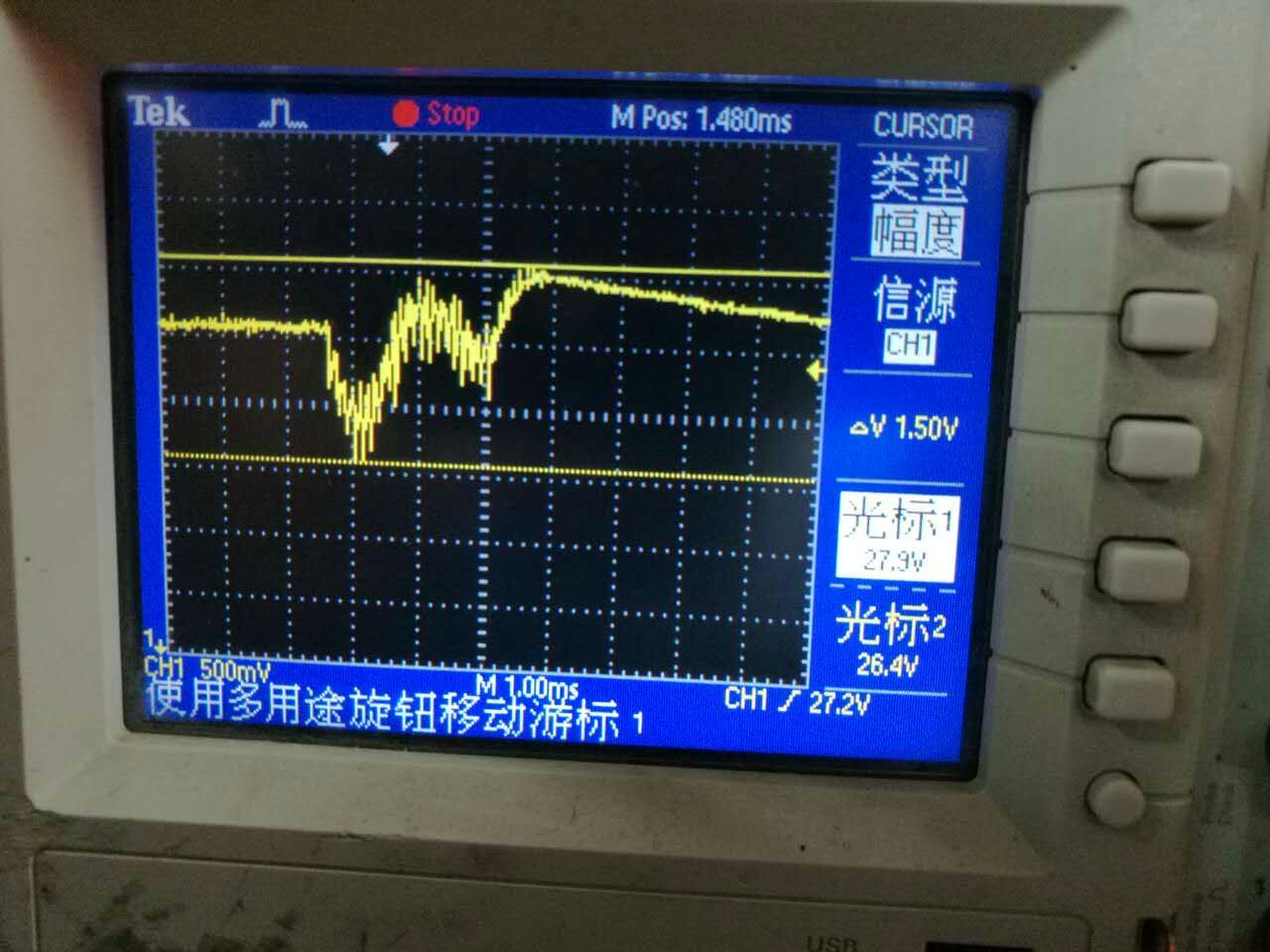

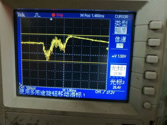

使用LM22676-ADJ ,负载端有电源抖动的现象
负载约27V,600mA,当负载以15KHZ的开关频率工作时候,会有[-0.5V , 0.2V]的电源抖动
  • 你的所谓负载以15kHz的频率开关时,是指0到600mA来回跳变吗?
    负载跳变时候,会有undershoot和overshoot。
  • 示波器显示的是1KHZ,进行定时工作时候捕捉到的波形图,如果是15KHZ的工作模式时候,这种波形会一个挨着一个的,重复的出现,这个情况
    上下的两个电压光标线是正常运行时候,的最大和最小摆幅,当按下暂停按钮,锁定的波形如上图
  • 会存在上冲、下冲的现象,还有一个问题就是:第一次波形截图不是我们正常的工作模式,只是为抓住波形;后面一个接一个的类似锯齿波形的是我们正常工作时候,负载输出的波形图

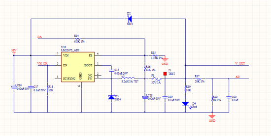

    原理图中的DA是什么信号?直流吗,有测过吗?
  • 我们做的是喷墨打印行业。1K指的意思就是,我每隔一段时间,让喷头工作且喷墨频率为1KHZ,只是工作一段时间再停止;15KHZ指的是让喷头连续工作,喷墨打印。DA的确是直流电,经过芯片,得到我们想要的驱动高压;

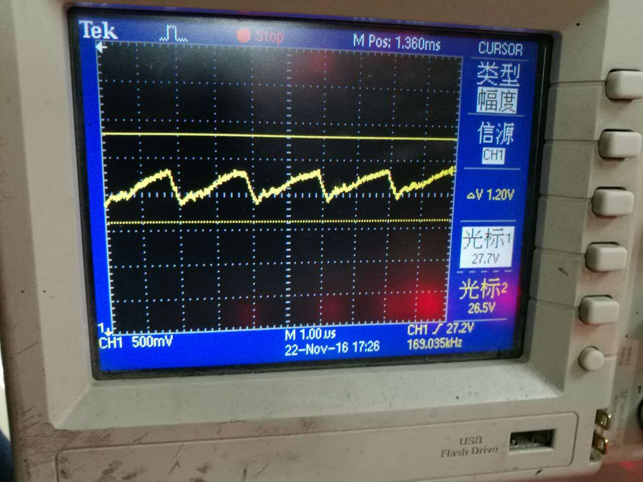

  • 可否提供一个1kHz工作时的输出纹波波形,时间轴200ms/div。
    另外是否方便测接恒定负载时(0mA和600mA)的输出纹波波形及SW节点波形,时间轴1us/div。
    另外,你用的是电解电容吧,可否得知其ESR(等效串联电阻)?理论计算电感电流峰峰值大概有1.5A左右,电解电容的等效串联电阻比较大,本身会产生比较大的纹波。另外,因为负载在0~600mA来回切换,会因为负载暂态导致输出电压的undershoot和overshoot,像这种属于正常现象

  • 在R16上并联一个104或105的电容试试。也可以给这个电容串联一个几百欧姆的电阻。
  • 如果是undershoot或overshoot,那么频率应该跟他打印机的频率一致才对,所以应该不是你说的这个,而是环路对于动态负载没有及时反映造成的电路自激。
  • 看起来是需要改善一下动态响应,把R16并联一个100pF的电容,把穿越频率提高点,同时把输出电容加大改善动态响应

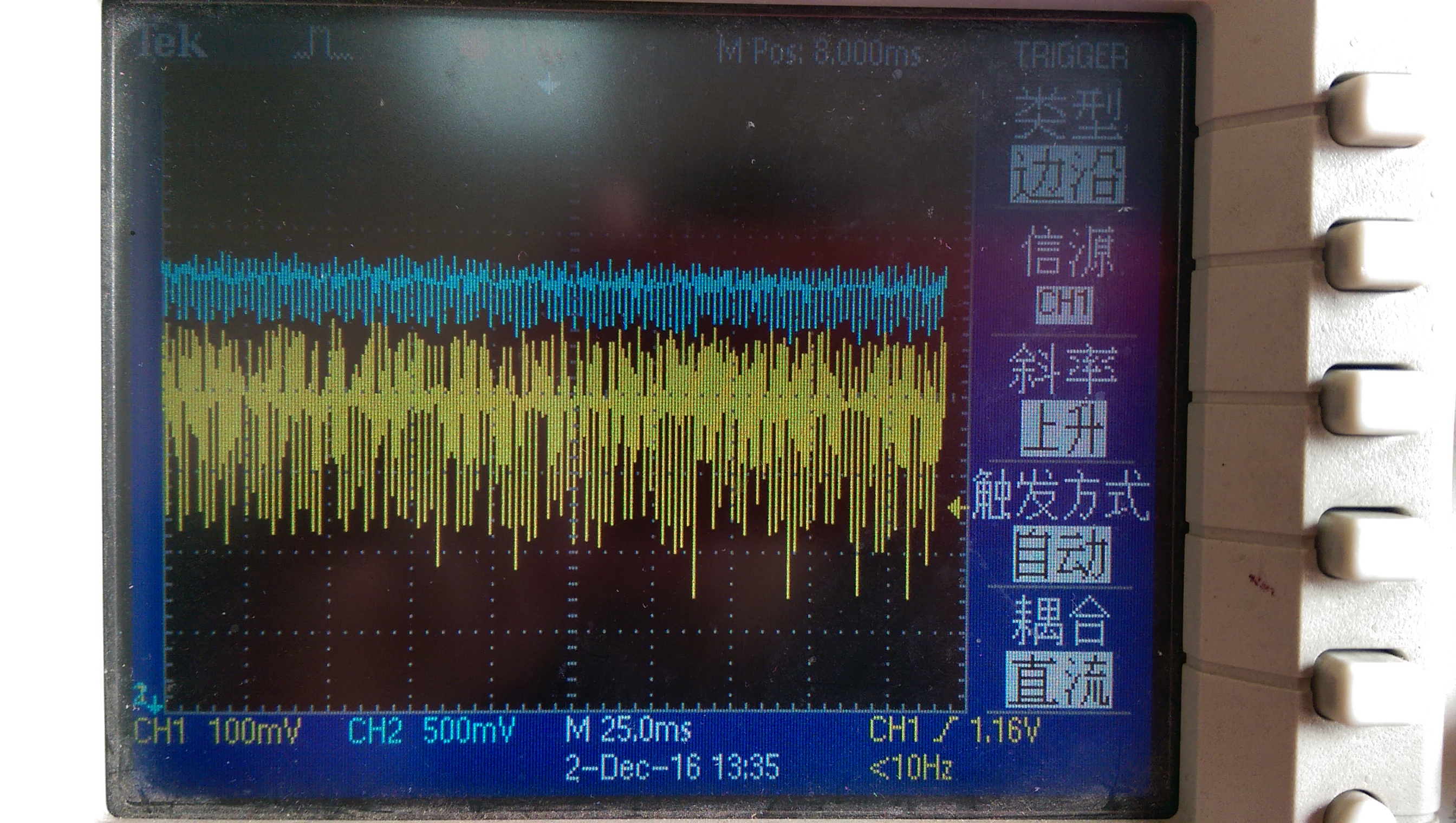

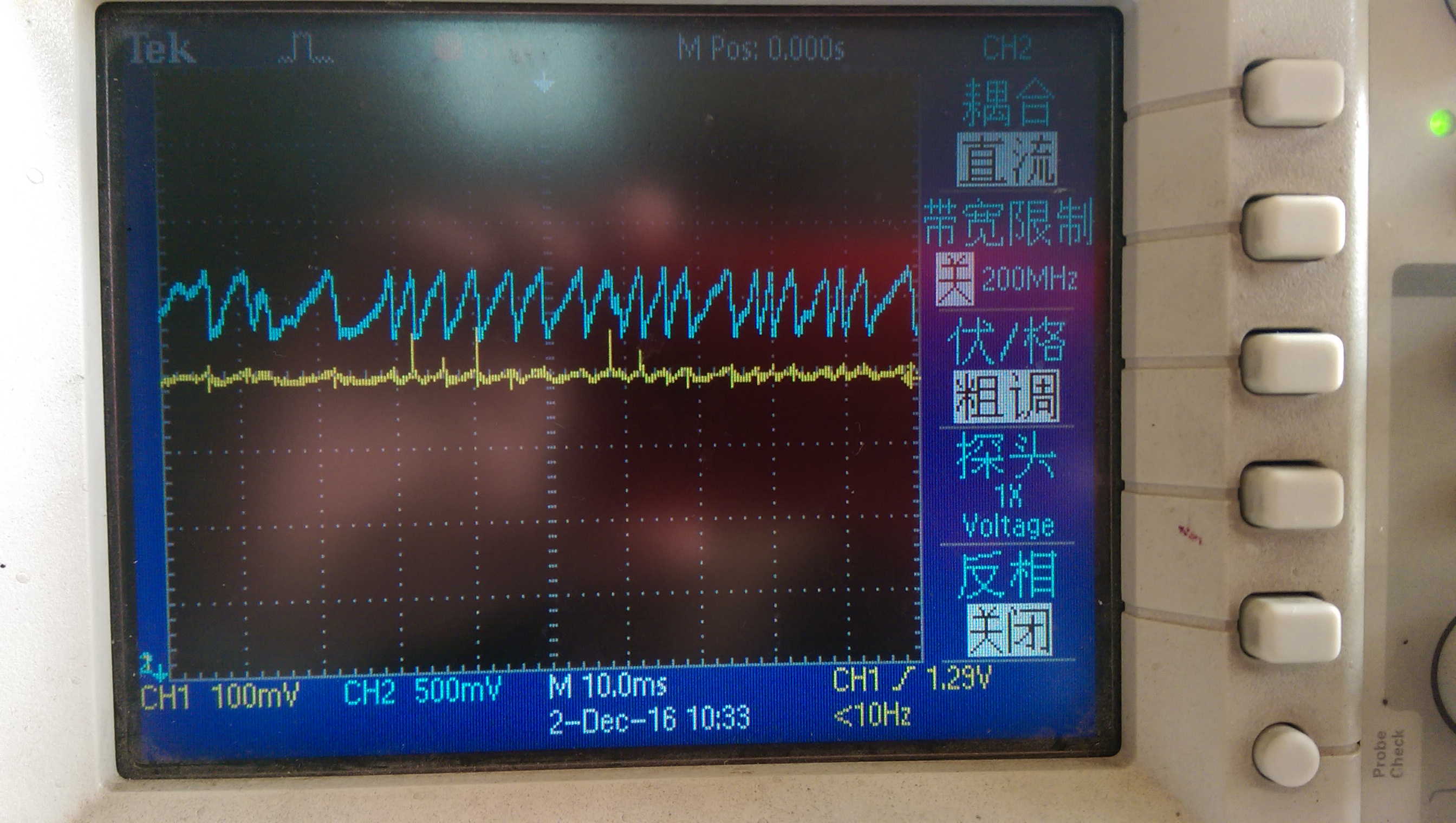

  • 按照建议,我做个以下操作:

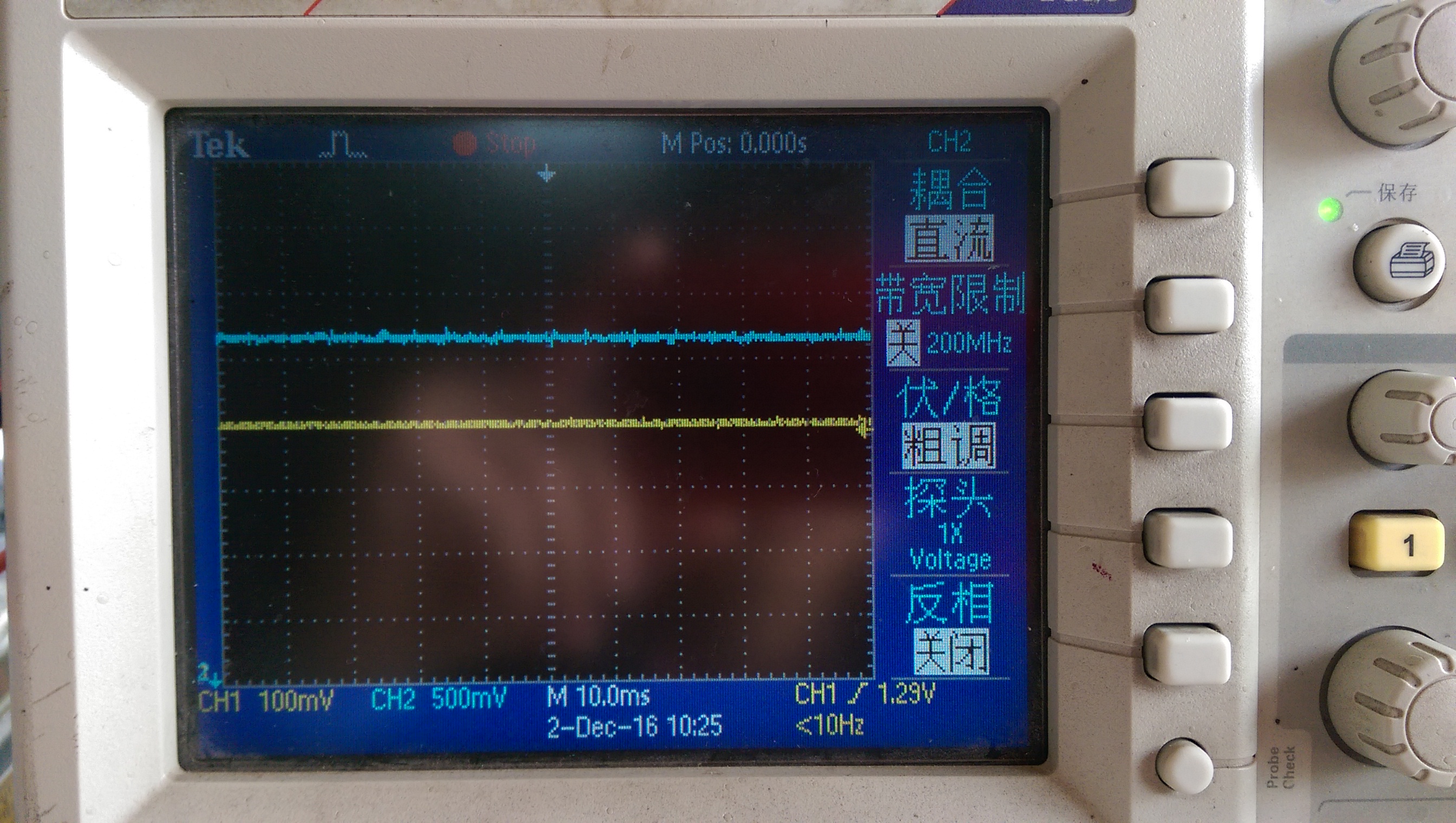

    1、恒定0mA(大约),没接负载,测得波形相对稳定:

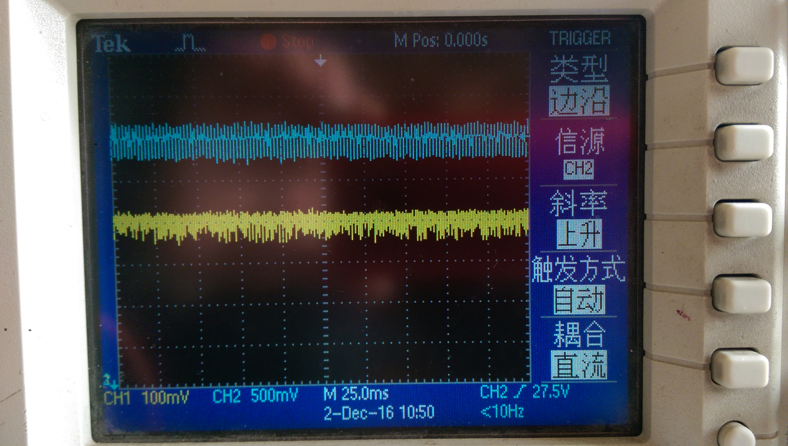

    2、恒定600mA的负载,测得波形,输出有锯齿,且DA输入(进芯片FB)也会有毛刺:

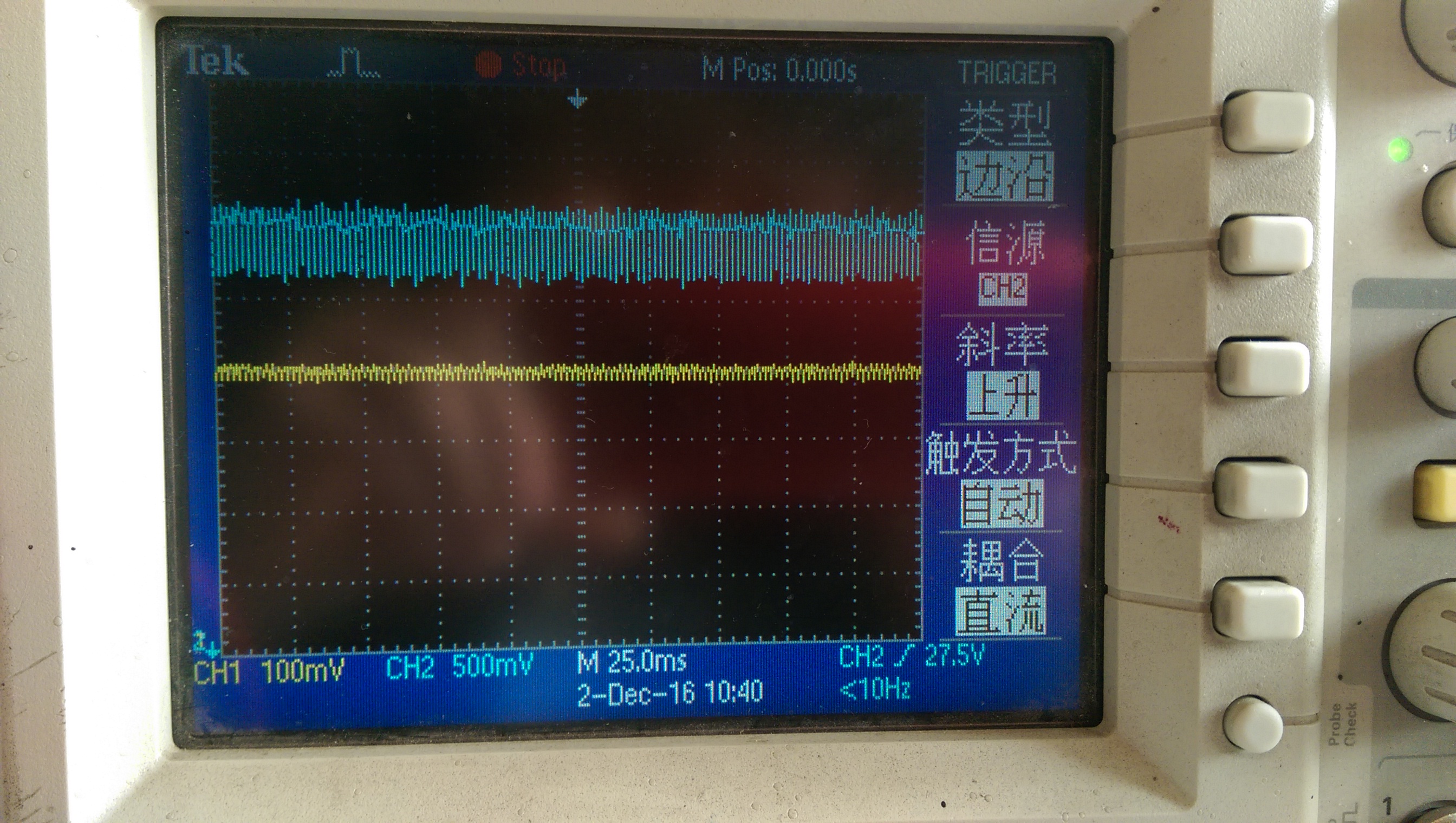

    3、接喷头(负载,工作频率1KHZ),时间为25mS/Div,测得的波形DA输入(进芯片FB)还好【-20mV,20mV】,输出有抖动,大概【-350mV,150mV】
    4、在R16上面并联100pF的电容(负载1KHZ工作频率),测得波形DA输入(进芯片FB)的抖动变大【-50mV,20mV】,但是输出波形会相对变好【-250mV,150mV】
    5、将R16并联电容104,DA输入(进芯片FB)抖动很大【-260mV,90mV】,输出波形【-400mV,150mV】

  • Hi
        在并联的电阻上串联一个小电路。
        同时将输出电容加大一些。
        原因上面已经说明。
