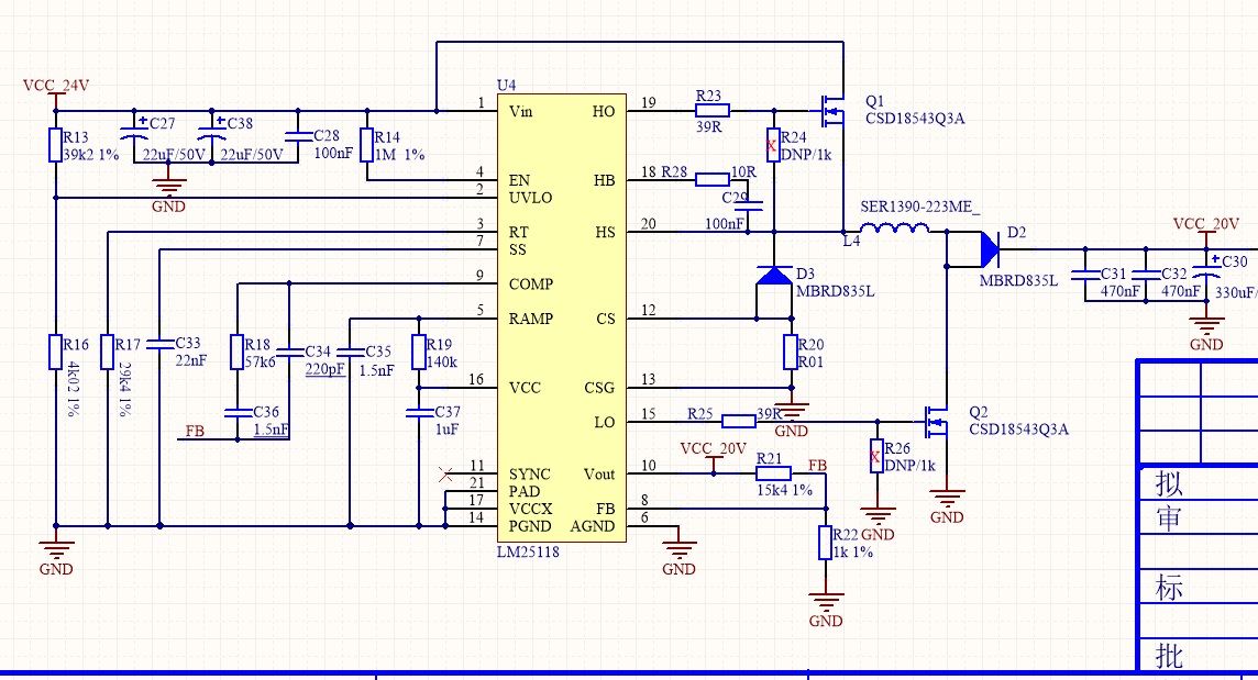

我用LM25118做了一个16-36V输入,20V输出,输出4A的电路。开始用Webench仿了一下作为参考。

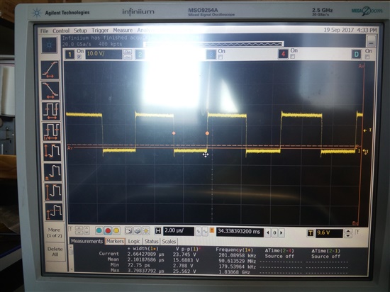

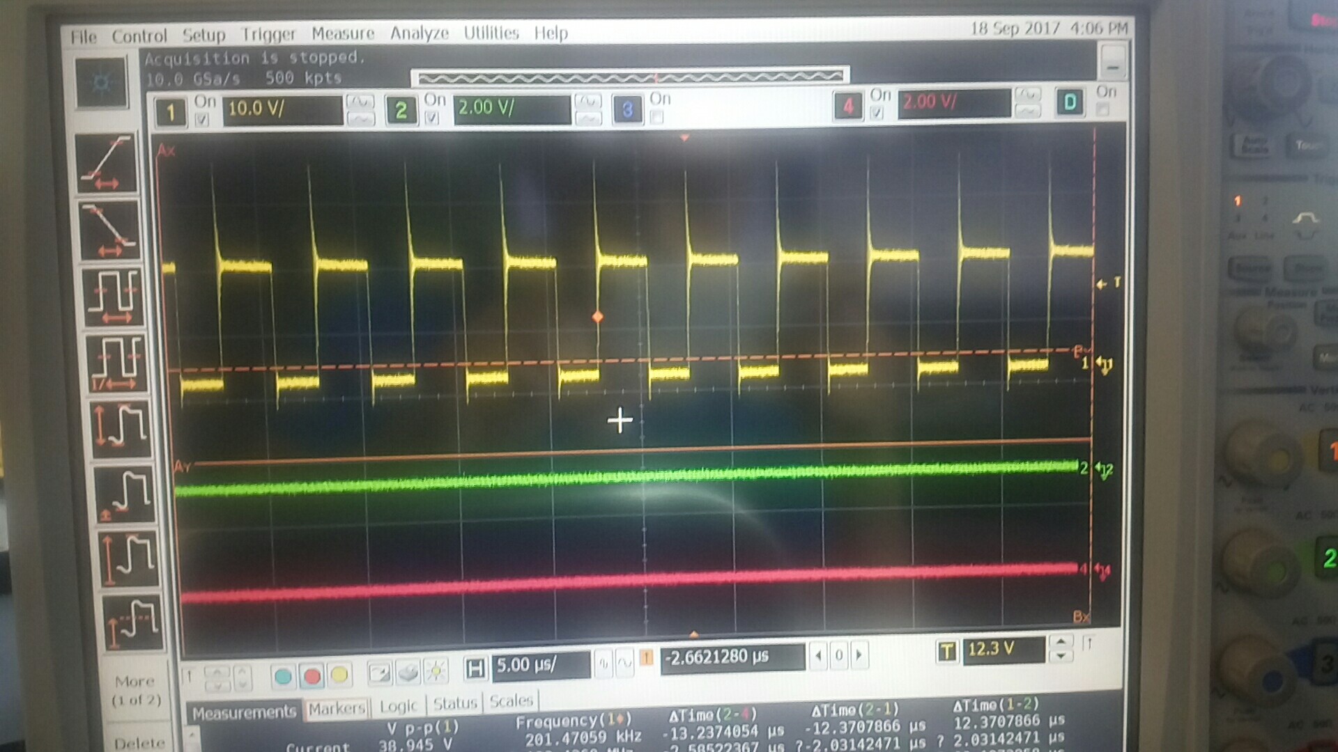

方波上面有振铃,我在Cboot处串了一个10欧姆的电阻,在两个mos管的栅极串了39欧姆的电阻。振铃小了不少。
工作起来有滋滋的响声,电流越大响声越大。不串电阻也一样。
我用的电感是线艺的SER1390-223ML_。

电路原理图:

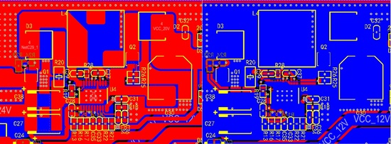

印制板图(我用的是两层板),参考了TI评估板的布局:
带载工作时,buck mos管的源极波形(Cboot,两个mos管的栅极没有串电阻的波形):

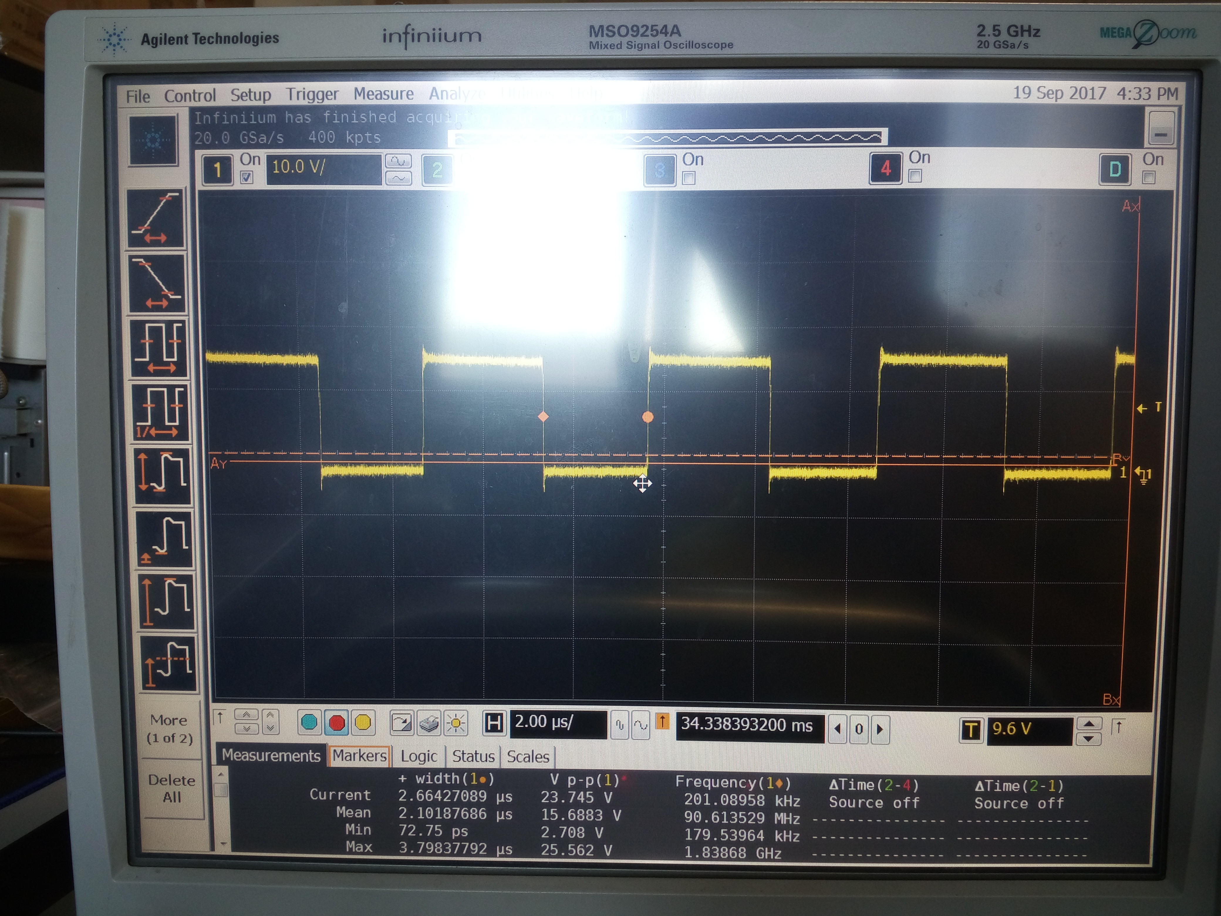

然后我在Cboot处串了一个10欧姆的电阻,在两个mos管栅极串了39欧姆的电阻。
带载工作,Cboot,两个mos管的栅极有串电阻时buck mos管的源极的波形:

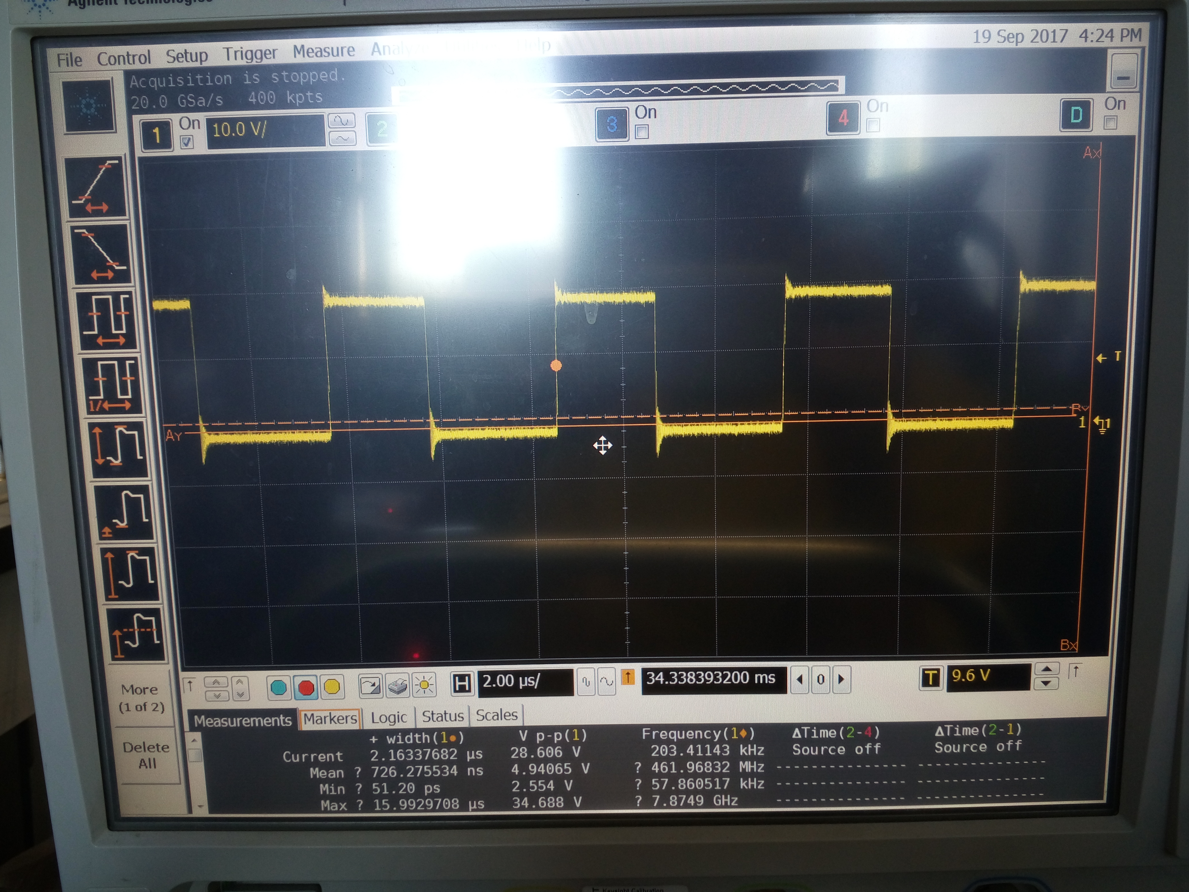

带载工作,Cboot,两个mos管的栅极有串电阻时boost mos管的漏极的波形:
请问下这可能时哪里的问题,造成电感极其发烫和即使不串电阻也会烧掉mos管。有没有什么补救措施。
