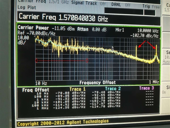

现用TPS53515自制电源模块,应用在自己的数字基带板上(应用输出6V,3.3V,2.5V,1.2V自制电源模块),负载都能带的起。但出现一现象,现象描述如下:

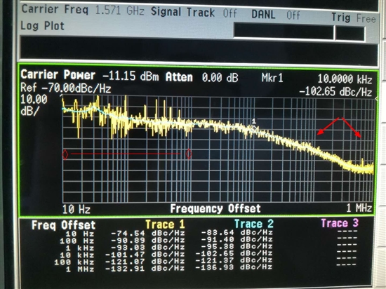

①使用TPS53515自制电源模块,射频调制信号输出,用频谱查看会出现一对对称的杂波(如图1),但用手指触摸TPS53515自制电源模块的电感,对称杂波尖峰会降低(如图2)。
图1:
图2:

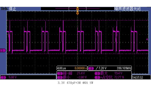

针对①,我在电源模块输出端并联一个0.5pF电容,可以改善杂波;或者,调整电源模块开关频率(主要由3.3V和6V电源模块影响,默认开关频率400KHz,分别调整至800KHz和600KHZ),也可以改善杂波,但不知道原因是什么?
在这一批次电源模块中,主要由输出6V和3.3V电源模块引起①现象,但并非每个输出6V和3.3V电源模块都是这样,将近50%的6V和3.3V模块会引发此现象。
