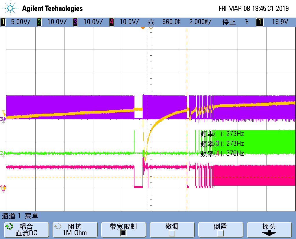

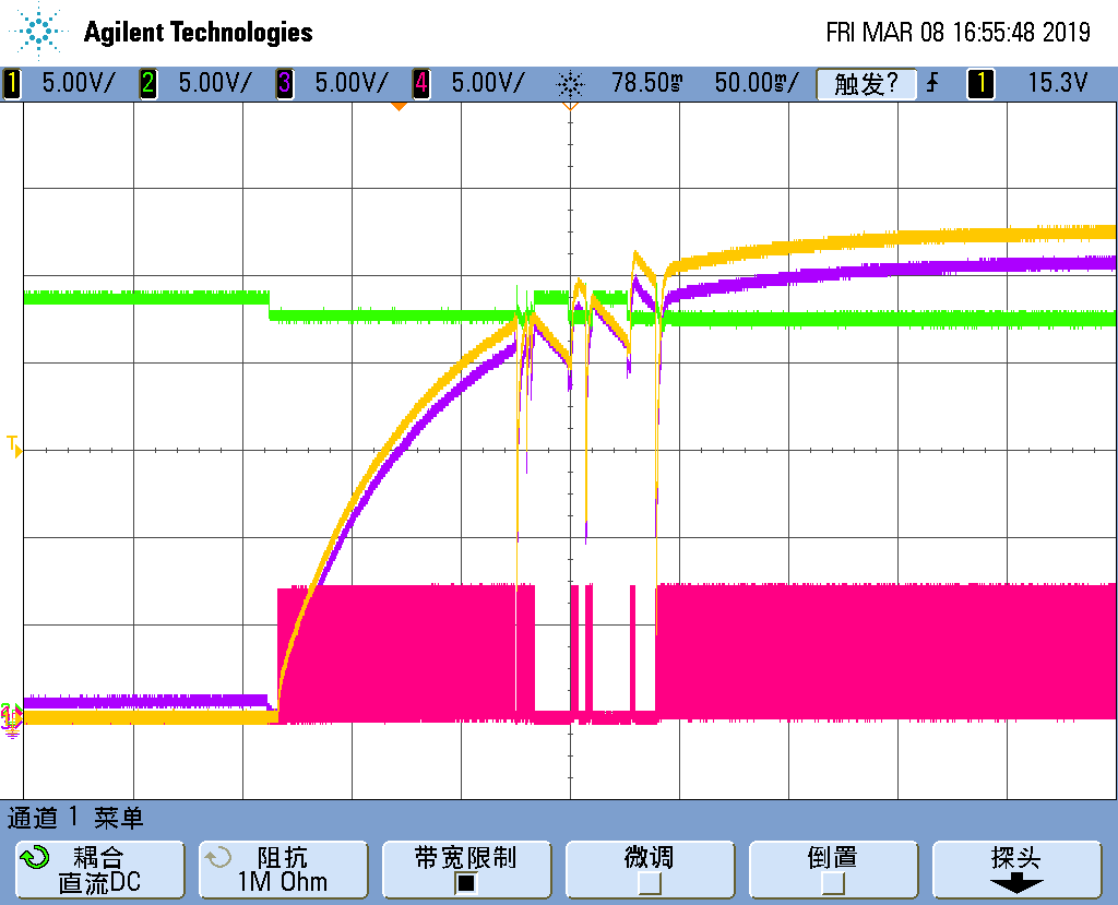

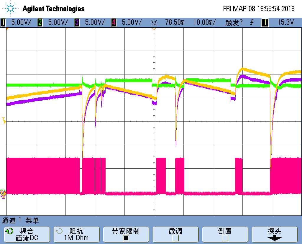

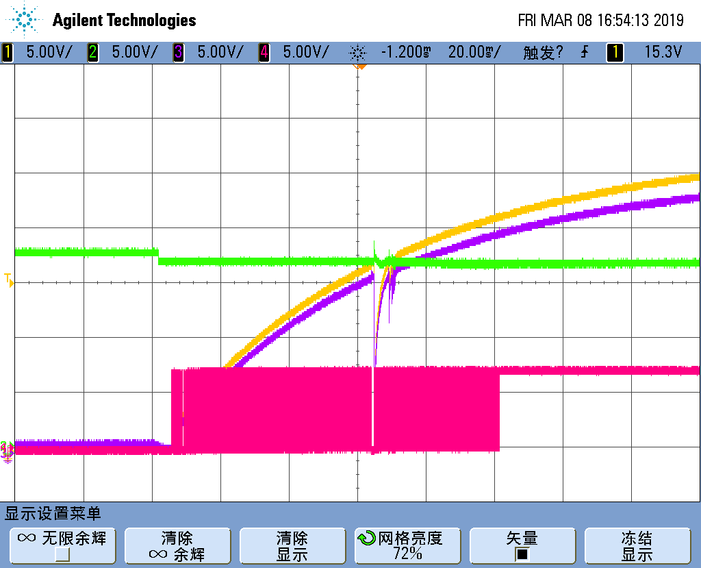

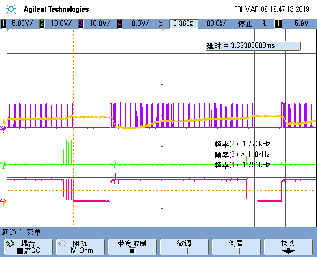

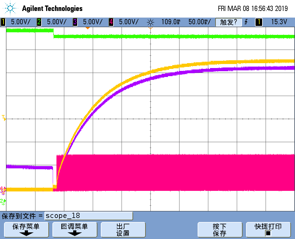

  • 示波器测量如下信号:输出电压CH1,CH2 VISNS采样信号CH2,VOSNS采样信号CH3,buck-mos驱动信号CH4:
    36V的时候如下,输出电压跌落的位置确实是在VISNS,VOSNS采样点电压接近的时候,观测buck-mos驱动信号,在启机开始时,VISNS远远高于VOSNS的,所以工作在buck模式,随着VOSNS升高,展开驱动发现降频,这个时候四个管子驱动是全都有了的,但这个期间驱动就是不稳定,如果怀疑同臂导通,那是不是尝试更改死区就可以解决??(同事建议调下环路,但现在的环路我已经调过一遍了,不知道该怎么调了,没得方向)
    48V的时候也有此现象
    75V的时候一直工作在buck,从启机到输出稳定,VISNS始终都高于VOSNS,所以启机波形很好
  • 另外我有尝试过更改VOSNS的采样臂电阻参数,使其与VISNS采样不是等比例的,然后再压制下COMP的参数,启机波形就不会跌落,但这导致动态响应极差,目前该方案不通过

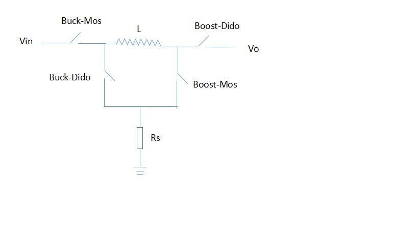

  • 如下简图:

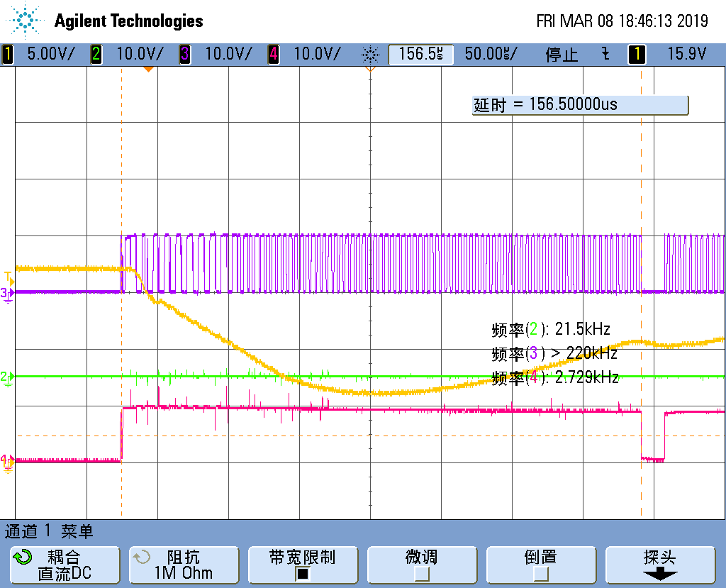

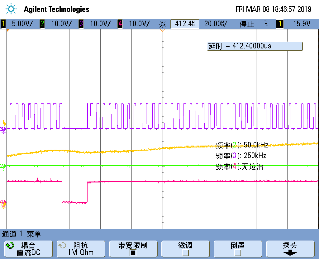

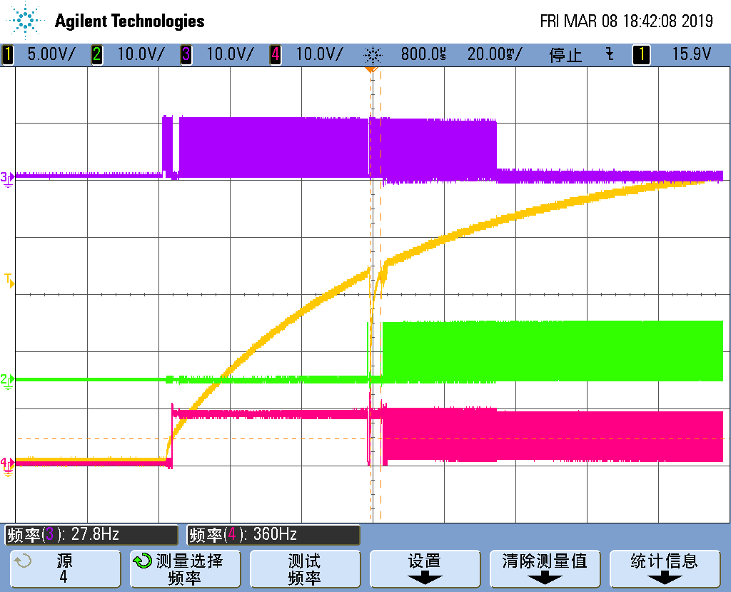

    用示波器抓取了36V输入时启机波形: Vo电压(黄色)    Buck-Dido驱动(紫色)        Boost-MOS驱动(绿色)      Boost-Dido驱动(红色)
    刚开始启机的时候,输入电压远高于VOSNS,系统工作在Buck模式,使得VOSNS从0开始慢慢增加,驱动最开始的部分,红色一直为高,即表明当前是Buck状态,到了最后阶段,紫色一直为低,也表明了最后进入的是Boost模式,但中间有电压跌落的时候,系统的工作状态不稳定,如下展开后驱动:
    进一步展开:

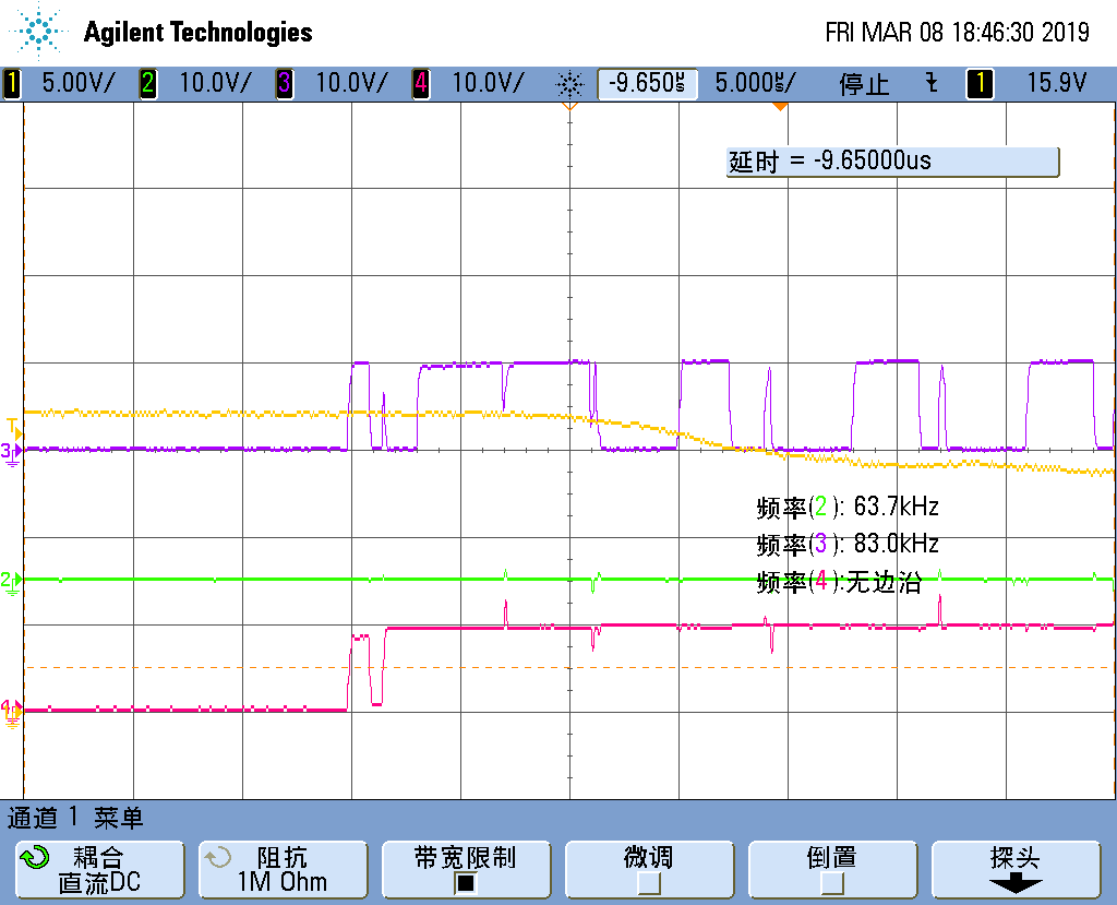

    展开后图表明系统第一次进入工作模式转换,由buck模式降频进入到buck-boost模式,但并没由稳定持续,出现了4个-驱动全关现象,但输出电压并没有在此掉电

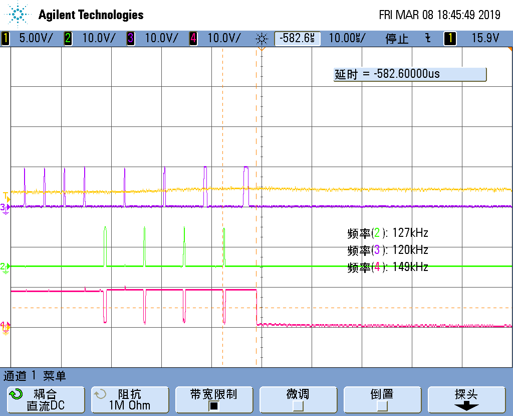

    接下来:
      系统重新进入到了buck模式,输出电压Vo迅速掉电,展开这个时候的驱动,就显得紊乱了

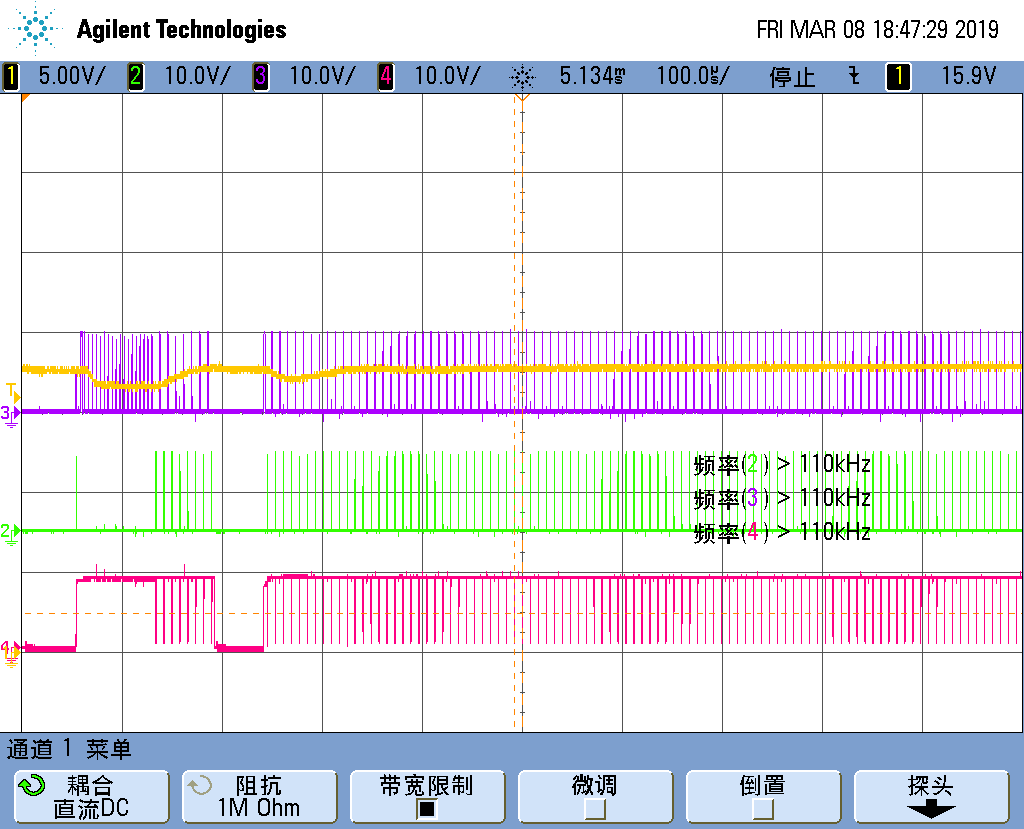

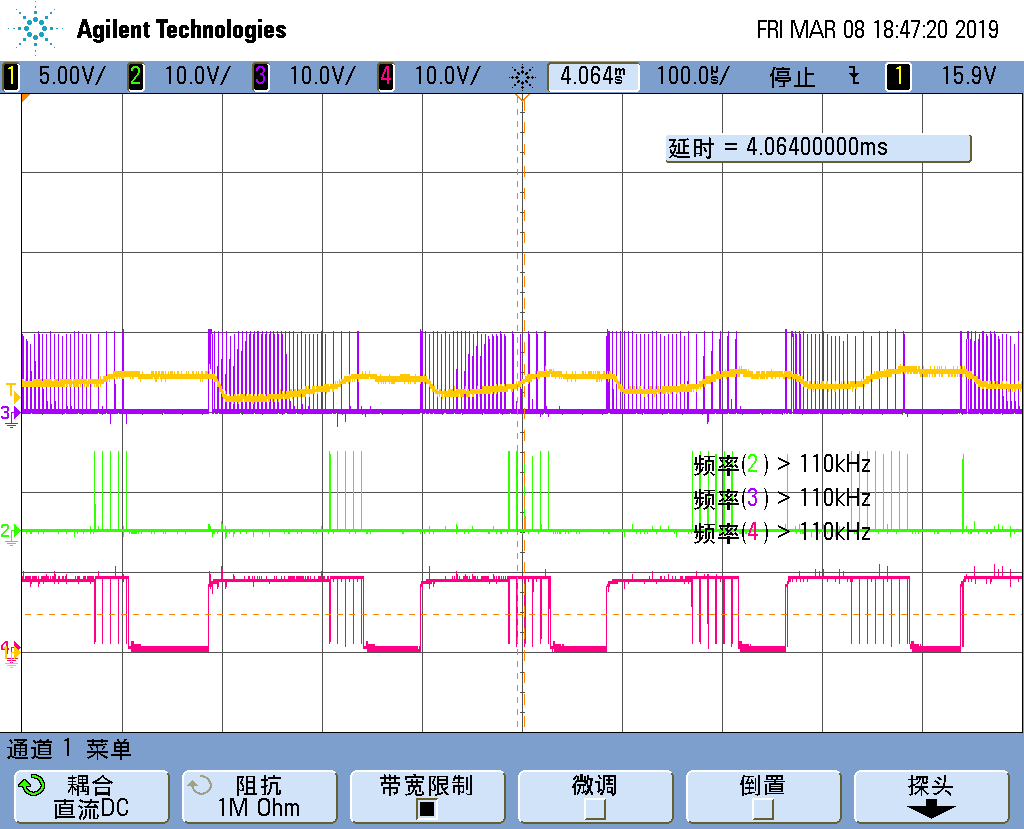

      驱动紊乱,输出电压Vo迅速掉电,并在此后第二次系统进入了稳定的Buck状态,输出电压Vo又开始均匀的往上提升,但升到一定程度后输出电压出现了震荡,前面有提到过这种现象,而此时的工作模式也在不停的切换。
    这种状态切到后面自己就变稳定了,此时稳定的过渡到buck-boost模式中
    并且在buck-boost模式下输出Vo上升并超过输入电压,此时开始进入boost模式,这两者切换的时候没有出现问题。
    以上是我抓取的波形,看看能否给出些建议或者方向,谢谢了

    我同事说的是,VISNS和VOSNS的采样需要等比例进行,打个比方输入电压采样它的三分之一,那么输出电压采样也必须采样它的三分之一,目前的现状是如果用这种等比例解决不了启机跌落,但是如果输入电压采样它的三分之一,输出电压采样它的二分之一另加环路参数调整就可以解决启机问题,(但是这种环路的调整牺牲了已经调好的动态响应,又要回头重新调动态),所以很为难
  • hi,
    补充一下,我发现输出带上稍许的载,启机波形就很平滑了
