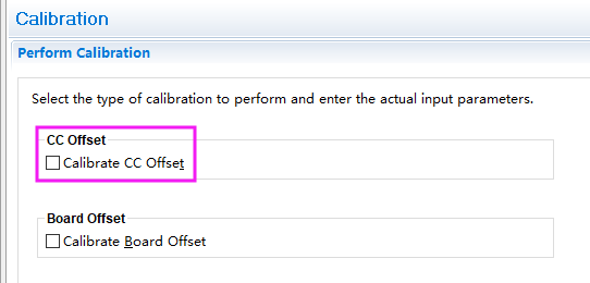

(1)、无负载和无充电,仅仅就是把开发版和电池连接后,首先CC OFFSET校准,如下图

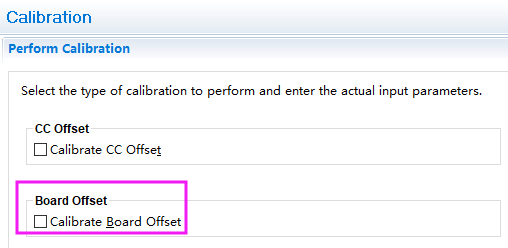

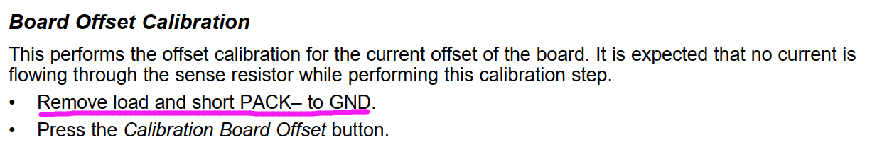

(2)无负载和无充电,仅仅就是把开发版和电池连接后,把PACK-和GND短接后,校验Board Offset Calibration ;如下图:

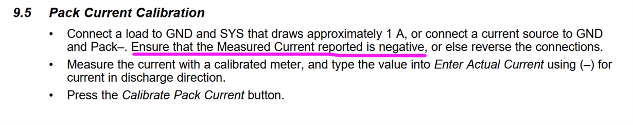

(3)上面2个完成后,进行电压、电流、温度校准;其中电流校准必须在放电下吗? 在恒流充电(1A)时是不是也可以校准? 谢谢!
  • 上面两步做完在进行第三步放电校正。电流校正完再进行温度和电压校正。
  • 电流和电压校准时必须在放电模式下吗? 充电模式下可以电流和电压校准吗?
  • 电流校正需要在放电下进行。
    电压校正不需要充放电,需要在电压稳定的情况下进行

  • 电压校准是不需要充放电的,您可以先校电压再校电流。因为放电做电流校正时电压会有变动,这时校正电压会不准确。所以建议电压稳定了再校正电压。校正电压不建议在放空时校正,电压不准确,可以在电压平坦区做电压校正。

  • 电压电流校正没有先后顺序。平坦区是一个范围,详细您查阅电池规格书。
    是的,在PCBA阶段就是校正CC和board。
