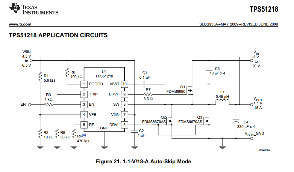

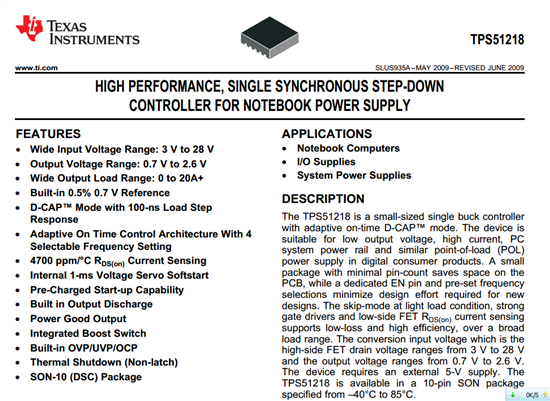

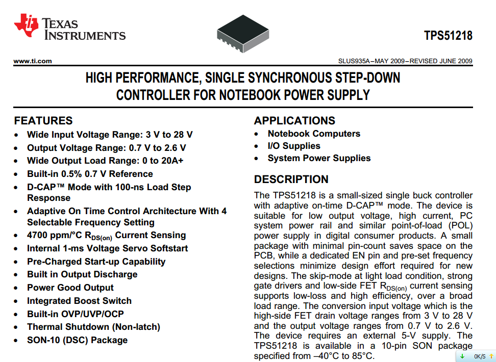

求助IC TPS51218的 PWM 上桥mosfet驱动电压的大小,datasheet前面上写的vin是3V to 28V,但是后面参考线路给的却是8V to 20V,我用5V input 设计能否让改组线路正常工作?谢谢!
  • TPS5218主要针对笔记本电源设计,所以给的参考电路是8V·20V。
    5V也能工作,不过需要从新设计Power Stage,也就是LC。
    请参考Datasheet 第17到第18页。

  • 非常感谢您的回答与帮忙!但我还有个问题,如果我设计出来的output电压偏大与偏小,除了调节LC,还需不需要调节FB分压电阻?先调节LC还是分压电阻?谢谢!
  • xu huizeng 说:
    肯定先通过计算,设置分压电阻的值,然后再根据我给的工具,计算LC。

    我计算了一下输出电压,Vout似乎跟LC没关系?比如我已算好输出电压1.05V,然后就是LC了吧?
  • xu huizeng 说:
    A. Resistor divider setting
    parameter Rbottom Recommended Rtop Rtop Calculated Vout
    value 10.2 5.06 5.1 1.053
    unit k-ohm k-ohm k-ohm V
    是的,计算好输出电压之后,需要根据输入电压,输出电压,最大输出电流,计算电感,然后再根据transient的规格选择输出电容。请参考Datasheet上面的参考设计方法。

  • 你好,我想问下,如果把电感值设置为1.0uh,或者2.2uh,图中给的参考电路还能用吗
    我现在碰到的问题是感觉接上负载以后输出电压就掉下来了,或者在没有接负载的情况下会出现没有输出电压的情况。
