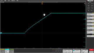

问题描述:
1,使用TPS51727+CSD87355的方案做成两相输出电源,输出电压为0.85V,最大电流支持50A,输入电压为12V,输出电压源主要给交换机MAC芯片CORE电源供电。目前测试发现冷启动上电过冲输出电压出现约100mV的台阶。帮忙分析下是什么原因?
在冷机启动的过程中,有发现输出电压0.85V在上电过程中出现大约100mV的台阶。如下图:

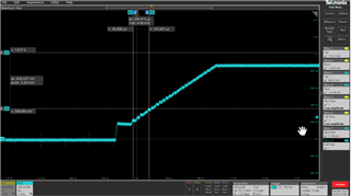

当TPS51727电源工作一段时间后,对TPS51727下电后又重新上电,台阶会减小很多,如下图。

Hi
感觉是正常的,datasheet上的波形在刚启动时坡度也要比后面大。只是你测试到的像是偏执电压直接输出一样,但是输出有电容,不应该是垂直向上才对。建议你确认一下你的软起动电路。
第二个波形,可能是输出电没有放完在启动。
1,缓启动引脚pin37的slew上拉到VREF和下拉到GND两种方式都尝试过了,结果都差不多,台阶问题没有改善。
2,第二个波形的断电后,重新上电之前将输出电容的电荷释放完后,仍然有个小台阶,感觉像是TPS51728芯片VID数字调压的固有现象。
HI
这种现象一般要么就是偏执输出要么就是负载导致的,没有问题。
