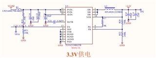

1.如图为我们设计的原理图

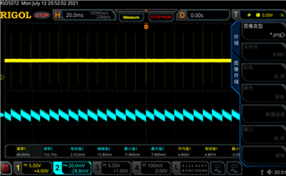

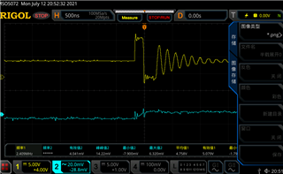

2.我在进行输出满载测试输出电压纹波时,发现SW脚的波形是下图这种,看Datasheet上说这种是PSM模式,但是重载不应该是PWM模式吗?
(下面两张图中黄色为SW脚波形,蓝色为输出端纹波电压,第二张为时间轴拉短的波形)

1.如图为我们设计的原理图

波形完全不对,第一个图看起来是100%duty,你输入电压多少? 第二个即便PSM模式也不是这样?
电路设计相对简单,主要是LC, 参考datasheet设计或者webench仿真获得都行,主要就是注意电感饱和电流足够。

波形如果如第一个图,说明你设置的是PWM模式。
