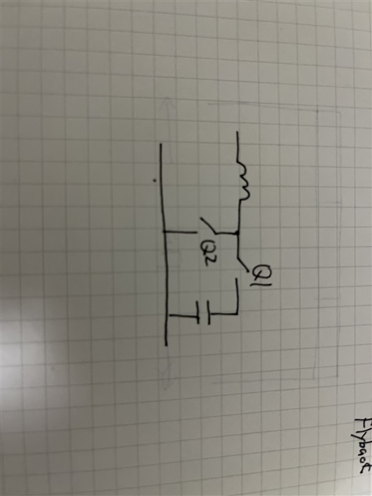

看了UC3525,3825,3824这几种PWM控制器,都可以双路输出PWM信号
他们可以驱动半桥电路吗,外部是否需要加入自举电路,还是直接OUTA接上管,OUTB接下管即可
若不带自举功能,是否需要后级再接一个半桥驱动芯片

这列芯片没有高边自举电路,能够提供你的规格:输入电压范围,输出电压,最大负载?
驱动这个电路的上下管,电容电压最大到200V,别的没有要求

升压到200V, 输入电压是多少? 最大负载电流多少?
