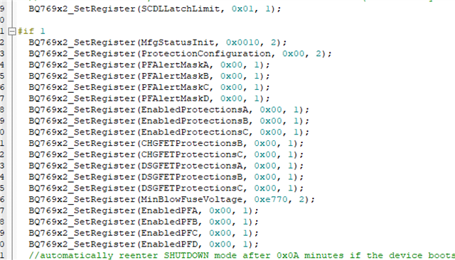

 关于ALERT引脚,ALERT引脚作为ALERT功能时,产生一个报警信号,将ALERT PIN CONFIG配置为0x2A,同时ALERT引脚硬件上是上拉到3.3V,我们通过ALERT引脚产生的报警信号实现对MCU的控制,但是该信号确实有产生,但是运行一段时间之后芯片的AFE通信失效,无法采集电压电流数据,同时芯片进入到不是正常工作的状态,测量电流大小是7.1uA,且MCU无法控制采集芯片唤醒。请问下如果进入该种状态如何使芯片进入正常工作状态。从现象来看应该是软件程序上得问题,麻烦贵方提供一下技术指导。麻烦尽快给出答复,有些着急。

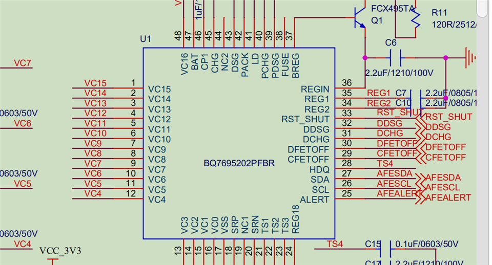

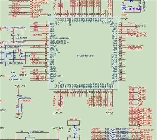

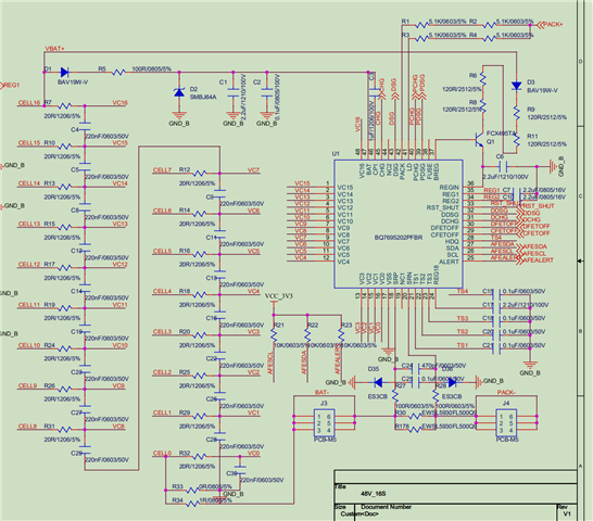

  • 测试过后发现REG18存在1.8V电压,说明芯片处于是打开的状态,但功耗是只有18uA,且MCU始终无法与BQ通信,试过在LD两端给一个电压,依旧无法恢复到正常状态,请问RST_SHUTDOWN拉高一下或者是否可解决这种问题?还有是ALERT引脚在产生CUV报警之后只有从拉高的状态变为拉低的状态后一直保持拉低的状态,我们需要是在报警之后拉低之后还是报警清除后还是可以拉高,在测试过程中发现,清除报警后仍然保持低,且通过MCU手动恢复,仍无法使ALERT在拉低后再拉高,ALERT pinconfig寄存器配置为0x82同时关闭了protection的相关寄存器。如下图所示。
  • 已看到工程师的答复,现将原理图上传
    SHUTDOWN 如何恢复,在LD两端给到一个电压,仍然无法启动,将RST_SHUT引脚拉高一次,持续时间不超过1s发现BQ仍没有工作在正常状态。

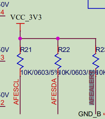

    ALERT PIN 在ALERT功能是否可以配置为开漏模式

    Are they using 100-Ohm for their sense resistors? This seems very high for a sense resistor. What discharge/charge currents do they expect? I also am concerned of the diodes used there, the diodes have a non-linear turn-on and can shift with temperature, so I am concerned that these would affect SRN/SRP measurements. The abs. max of the SRN/SRP pins are a minimum of -0.3-V to a maximum of 2.1-V. So you probably only need to worry about exceeding the absolute min.
    灵敏电阻是0.25毫欧,不是100欧,图中的R30和R178并联
    Luis H.S说:
    Ideally they should reference BAT- to Vss. Since they are not directly connecting to Vss, they should add a Schottky and Zener diodes on VC0 to keep it within the ABS maximum values
    请问下如果BAT-没有连接到Vss,需要增加肖特基二极管和齐纳二极管是为什么,请问这两个二极管的耐压值应该选择何种型号。.

    Can they communicate if they use an EVM? If REG1.8 is on, the device should be awake. RST_SHUT should not be pulled high unless they want the part to go into SHUTDOWN or RESET.
    Luis 的意思是否是指使用评估板是否可通信是吗?我们使用的硬件是按照手册提供的电路图进行涉及,部分管脚有作修改,参照之前提供的原理图。REG18是存在的,REG1没有,保持RST高电平功耗有提升但是通信时关闭状态。在之前有提到过LD两端的电压和TS2两端的电压都为0,这是否会影响芯片进入到SOFT SHUTDOWN.

    This can be configured in the Alert Pin Configurations. See Section 13.3.2.11 Settings:Configuration:ALERT Pin Config of the TRM.
    按照TRM中的配置在电池欠压的状态确实有产生一个脉冲信号,我们需要的功能是当外部有一个微弱的电流是,alert引脚是否也可产生一个interrupt信号给主机进程。如果想实现当外部有微弱电流时,ALERT可产生一个Interrupt信号给主机进程,请问如何实现
