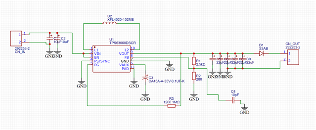

我依照Datasheet绘制了一块PCB 使用了TPS63060。
电感使用的是官方推荐的XFL1020-102ME
以下是电路图

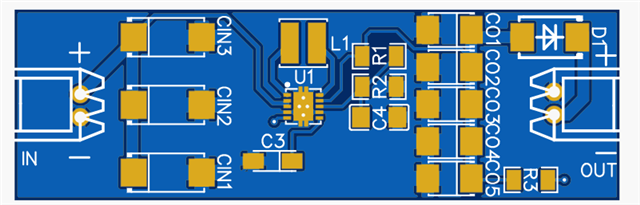

PCB Layout是这样的
(请无视OUT方向写反的正负标识)
FB引脚的配置电阻中 R1为1MΩ 1% R2为110K 1%
二极管前的输出电压为5.54V
在带载之后,可调电源显示10V 0.1A,这时的输出电压掉到了5.2V
请问是什么原因导致了它的输出电压产生这样的下降?
