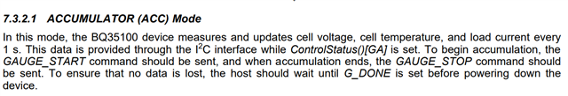

2,如果我使用的是spec中的ACC模式,30分钟GE拉高一次(其余时间为低),测量电压,电流,温度等信息。我通过库仑计读到的信息,只是GE拉高时那个时间点的的电压,电流,和温度。并不能读取到30分钟内所有的时间连续不间断的放电活动和耗电信息。是吗?

    2, 30分钟GE拉高一次(其余时间为低),测量电压,电流,温度等信息. 详细请看下图
