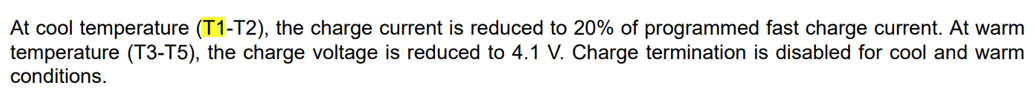

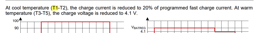

手头2019年的规格书如下
在TI官网下载最新的规格书如下
可以看到最新的规格书加了这一句:Charge termination is disabled for cool and warm conditions。
也就是在0~10度和45~60度时充电终止这个功能是不起作用的,也就是STAT不会变高,这也解释了红灯为什么不会熄灭。
