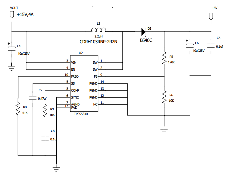

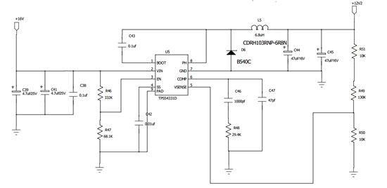

TI工程师:你好,我采用tps55340升压,tps54331降压,输入的电源是15V,4A,期望输出的电压是12V,能够带动3A的负载,电路设计是参照数据手册设计的。
在测试过程中,当负载的电流是1.5A时,电压是可以带动负载的,但是当负载的电流增大时(大于1.5A,1.6A),电压就自动断电了。
电感:CDRH103RNP-2R2N 6.7A, 16.9 mΩ
电感:CDRH103RNP-6R8N 3.84A, 35 mΩ
B540C 肖特基二极管,5 A, 40 V
楼主,这种多级电源,最好一级一级地进行测试,确定问题到底出现在哪一级,然后再有针对性地去查找问题。
Hi
输出是自动断电?不是被拉低? 请确认一下?
如上所说逐级确认比较好,先确认TPS54340 输出16V/3A稳定,然后在确认TPS54331是否能带3A,
建议您将输入输出电容都加大一点。输入电容尽量靠近芯片Vin脚,输出电容靠近电感。
