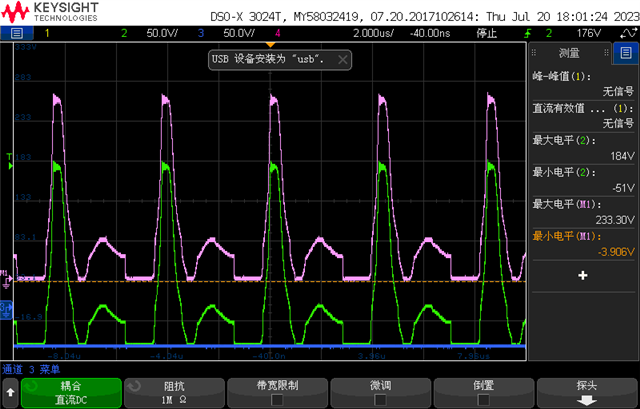

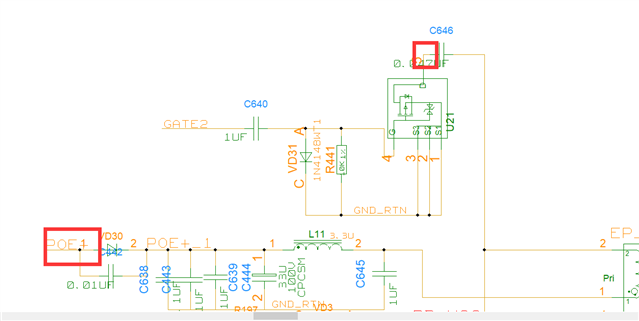

附件为原理图设计,使用示波器测量C646相对于POE+电压波形,ch2:Vd对POE+,ch3:GND_RTN对POE+,粉色为CH2-CH3;
gate2频率为240KhZ,占空比22.585,麻烦看一下是哪里有问题。

有可能是测量方法的问题,150V高出输入太多。
可以直接测试MOS的VDS电压看看。(或者MOS D极对GND)
