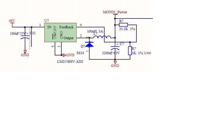

LM2576HVS-ADJ 应用中遇到问题 输入电容100uF /63V  电感100uH/3A; 输出电容2200uF 63v 肖特基SS34  ;输入 电源:48V 5A;
 负载为 调压调速  风机  调节反馈段R2=33.2K R1=1K 无负载时 输出电压是1.23*(1+R2/R1);
为何风机运行时     输出电压下降到40.3V 左右?
风机最大电流  0.6A  48V
  电路见附件
Thanks and best regards
  • 你好,你确定你用的二极管是SS34,这个耐压是40V的,谢谢。
  • 您好 感觉和感性负载有关系呢  负载直流风机
    我输入48V 输出调整为35.7V 空载是电压是35.7V  带载 风机运转起来后 下降为33.5V;
    输入30.7V 输出调整为 24.7V 带风机后 电压下降为 23.5V。
    另外,一个现象是风机 刚上电 运行时 输出电压有个上升的过程(如35.7上升到38V),然后 风机运行起来 后   输出电压 下降至33.5V。
    请问是负载引起的变化吗?电路上如何调整
  • 楼主可以用一个阻性负载替代测试一下是否跟负载的性质有关。
  • 你好,如果怀疑是感性负载的原因,可以使用电阻负载试试,看是否现象相同,谢谢。
    至于负载变换的影响,你最好看一下你的反馈是否尽量短,测输出是板端还是线端,谢谢。
  • 你好,另外你查你的二极管了吗,这个耐压真的不合适,谢谢。
