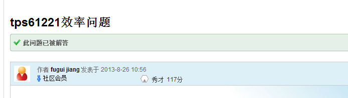

帖子题目:tps61221效率问题

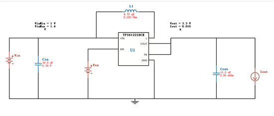

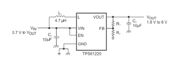

具体问题:社区会员fugui jiang在2013年8月26日,在电池管理板块针对TI的充电管理芯片tps61221提出了相关的疑问,请问使用TPS61221数据手册中的典型连接电路测试,输入1.5V左右电压,使能EN为0时,输出端有0.98V电压,不为0V?

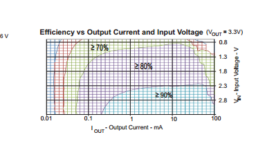

实际应用中,输出电流12mA(3.3V)左右,输入端电流40mA(1.47V)左右,计算效率:(12*3.3)/(40*1.47)=67%左右,而参考数据手册,在这种应用情况下效率应>=80%,不知道是什么原因?在整个测试过程中效率在60%~80%之间,效率比数据手册中给出的要低。

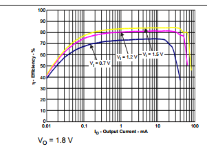

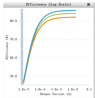

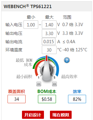

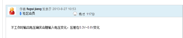

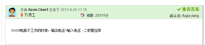

Q:使用TPS61221数据手册中的典型连接电路测试,输入1.5V左右电压,使能EN为0时,输出端有0.98V电压,不为0V?

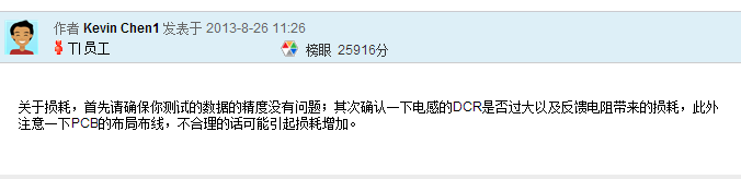

A:

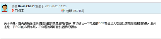

boost电路不工作的时候,输出电压=输入电压 - 二极管压降。关于损耗,首先请确保你测试的数据的精度没有问题;其次确认一下电感的DCR是否过大以及反馈电阻带来的损耗,此外注意一下PCB的布局布线,不合理的话可能引起损耗增加。

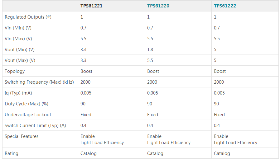

TPS61221参数
TPS61221参数与其他产品对比

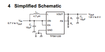

TPS61221的原理图

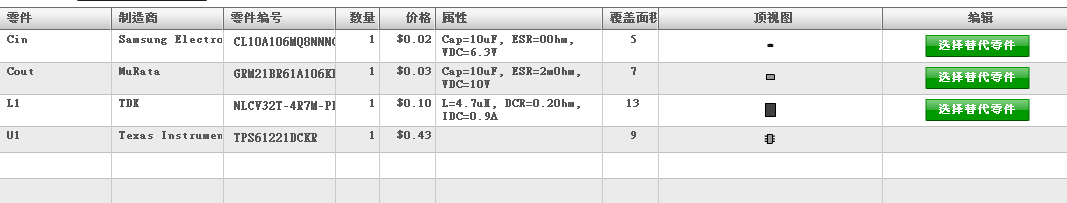

TPS61221的BOM

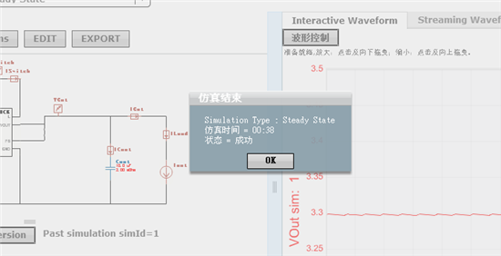

TPS61221的仿真

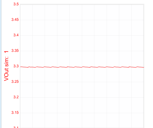

TPS61221仿真结果
TPS61221仿真结果
