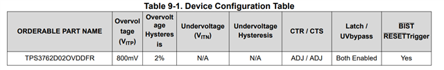

我们计划使用TPS3762做60V电源过压检测,现需要确认一下型号命名中“D” 的含义。
“UV Bypass”是指不具有欠压检测功能;

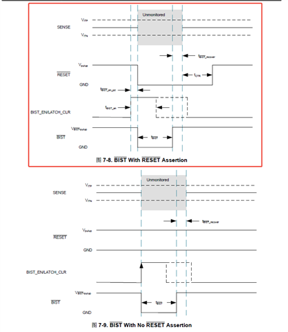

“BIST RESET Trigger”是指在BIST内部诊断时,RESET_BAR和BIST_BAR会被同时拉低。(功能时序图参考图7-8而不是7-9)
请教以上理解是正确的吗?谢谢。

如果芯片存在故障,无法正常工作,对应的是功能时序图Figure 7-8, 如果正常工作,对应的是功能时序图Figure 7-9.

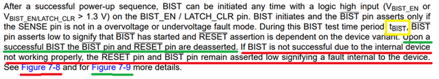

您好,我想第2个问题还需要探讨下。
根据Datasheet,
During this BIST test time period, tBIST, BIST pin asserts low to signify that BIST has started and RESET assertion is dependent on the device variant.
这里说BIST起动后,RESET是否跳变为低电平取决于器件的“变量”。
据此,图7-8和7-9应该都是正常情况。在BIST器件RESET表现不同。
If BIST is not successful due to the internal device not working properly, the RESET pin and BIST pin remain asserted low...
如果芯片存在故障,无法正常工作, RESET_BAR和BIST_BAR会维持为低电平。图7-8中RESET在时序后期恢复为高电平时,应该不是芯片故障的时序。
