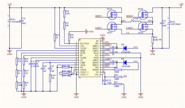

LM5176: LM5176Boost回路输出不可调,输出电压不准
Part Number: LM5176
我使用LM5176搭建了图中回路,基本完全复制芯片手册上参考网络及TI官方提供的LM5176计算器。设计需求是输入10VDC-14VDC,输出24VDC,最大负载电流5A(最大负载约4A,常态负载2A,留有1A余量)。
现遇到如下问题:
1、输入电压与预期设计不符,且不受控。
      预期输出24V,实际使用万用表测量发现只有7.1V。且调整反馈电阻后,输出电压应跟随改变,实际输出仍未7.1V。
2、右下角MOS无驱动
       芯片21脚LDRV2无波形输出,其余3个驱动脚均有符合预期的100k波形出现。
3、SS脚无对地电压
       芯片正常工作时,SS脚应有1V左右对地电压(来源为ChatGPT),实际测量该脚仅有1mV对地电压。
望各位能够提供排查思路或解决方案,非常感谢!

  • 在示意图中,我看不到VCC引脚上的去耦帽(例如2.2uF到GND)。
    你能检查一下是否有这个吗?如果没有,请添加。
  • 您好,首先非常感谢您的回复。其次,我的图中确实没有去耦电容,但是我在飞线添加去耦电容(D4和D5旁边各添加一颗2.2uF电容)后,状况有所改善但并未完全解决,具体有:
    1、整体输出仍然不理想,我之前排查时,将Rfb2(原理图中的R30)更换为了20k,此时预计输出应为12V左右,但实测仅3.2V。然后我将该电阻更换为10k电阻后,输出变为6.8V,但是持续一会儿后也会掉到3.2V;
    2、4个MOS驱动均已正常(目测正常,有明显的100kHz波形);
    3、万用表测量SS脚对地已有1.2V;
    麻烦您再帮忙分析一下。最后,请问是否需要我这边提供示波器显示的驱动或其他点的波形用以帮助分析呢?
    十分感激
  • 情况补充,上电瞬间VCC脚直接上升到7.2V,持续15S左右后降到3.34V,输出电压也由上电时的6.8V开始缓慢下降,直到3.2V,两者间应该有因果关系。
    另外将自举用二极管(图中的D4和D5)拆除后,上电时输出电压直接到5V,然后开始缓慢下降到0,而VCC则一直稳定在7.2V不变。
  • 你说情况好转了,但什么变化了——我看不出来
    不知道这意味着什么:
    “在飞线上添加去耦电容器(D4和D5旁边的一个2.2uF电容器)后”
    你是如何以及在哪里连接电容器的?
    这应该非常接近LM5176引脚(VCC和PGND)。
    你能提供一些显示MOSFET栅极信号和SWx节点的波形图吗。
