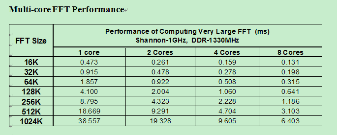

请问一下6670的FFTC单元对256*256大小的矩阵做快速傅里叶变化要多少时间,6678又需要多少时间?
 我看到一个文档中说如下图的性能参数,我想问问如果用6670 4核+FFTC 性能参数又是多少呢?比如说64K大小的数据用FFTC的计算时间是多少呢?谢谢!
  • 您好,
    (1) 6670有3个FFTC, 一般是用于LTE系统中的。关于FFTC的运算能力您可以参考FFTC user guide: www.ti.com/.../sprugs2c.pdf
    6670有4个核,用核本身就是可以计算FFT的,可参考其datasheet中Mac运算的能力:“38.4 GMacs/Core for Fixed Point @ 1.2 GHz”,即工作在1.2GHz时,每个核每秒可做38.4G次MAC运算。
    (2) 6678没有FFTC,但它有8个核,从datasheet上可看,“40 GMAC/Core for Fixed Point @ 1.25 GHz”,即工作在1.25GHz时,每个核每秒可做40G次MAC运算。
    虽然mac运算能力两芯片有不同,但由于不确定您使用芯片时核和FFTC的配置,所以暂时无法对比效率。

  • 您好,文档如附件第四页
    Exp5_VLFFT.pdf

    是不是FFTC不支持大于8192大小的傅里叶计算呢?
    还有我对FFTC的用途还是不是很明确,文档中说它是用于LTE,其他的用途可以吗?
    我现在要做的是一个256*256大小的图像复原,算法中有一个循环迭代的过程,在循环内部有多次FFT,对于我的用途TTFC能否起到作用?我的系统对实时性要求非常高,要至少达到毫秒级,初步计算要300次FFT,请问用6670或者6678能否满足要求呢?
