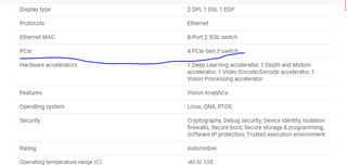

1:内部的4个PCIE之间是否有switch连接?在芯片介绍上看到有,Datasheet里没有说明。

    3:内部4个PCIE可分别作为RC和EP使用吗?例如serdes0-1作为RC,serdes2-3作为EP
    是的可以。
    5:serdes0-1作为两个PCIE x2(EP)和外部一个PCIE x4(RC)连接,是否可行?
    不可以的。
    7:PCIE 参考时钟引脚既可以输出也可以输入,可以用芯片内部的100MHz时钟作为PCIE参考时钟吗?时钟引脚输出100MHz作为EP的参考时钟
    可以的。
