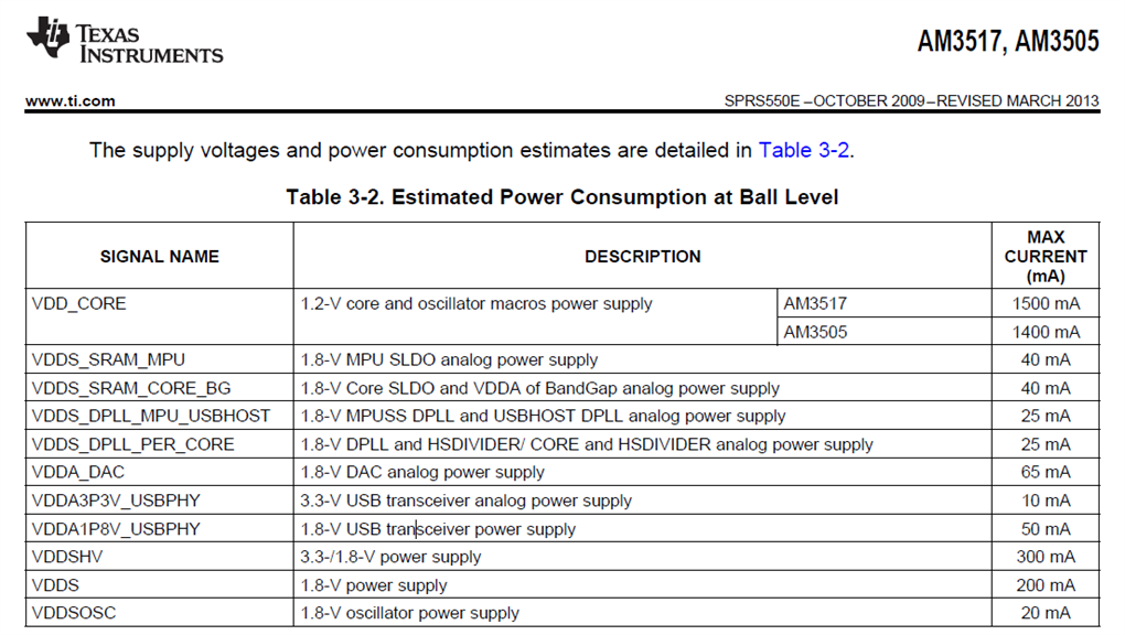

各位TI工程师好:
TI 的 处理器,在资料中关于结温的描述都不准确,如 AM3517 datasheet中描述 这个应该是芯片工作环境温度,结温一般都要125度以上,根据AM3517 资料计算最大功耗3.66W ,热阻 RJA(C/W) =24.58 温升90度,那么芯片只能在15度以下使用啦? 请给出热设计参考,非常感谢!
在原理设计时需要考虑最大功耗,所以按datasheet 最大功耗计算,请见附件

您好,
首先,我建议您使用AM335x,性价比比AM35x要高。
关于电源部分,采用我们参考设计上的PMIC即可,关于热设计部分,以datasheet上位准。
关于您提到的功耗,每个power rail的最大值不会同时出现,所以其功耗不会到3w多。
关于功耗的评估可以参考http://processors.wiki.ti.com/index.php/AM35x_Power_Estimation_Tool 进行评估。
关于电源的设计,可以参考 http://processors.wiki.ti.com/index.php/Analog_and_Power_for_AM35x
