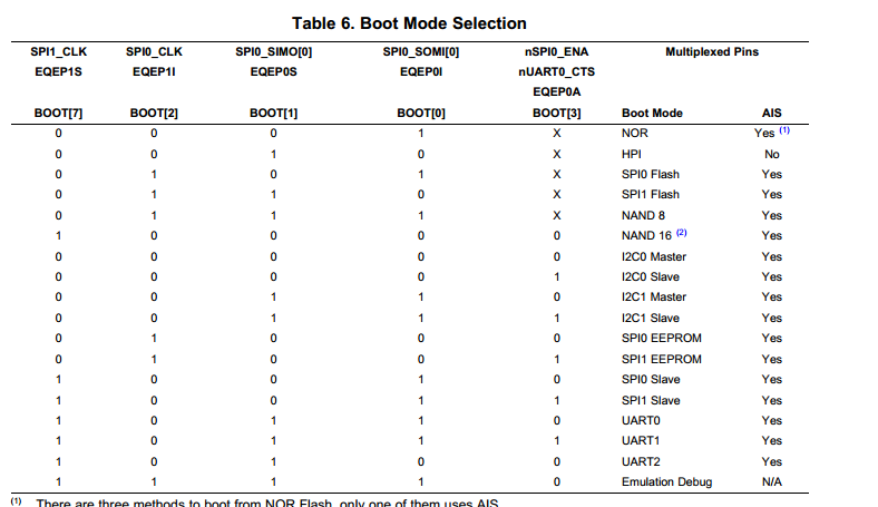

请问C6743 DSP 怎么设置引脚电平为SPI boot mode呢???有一个寄存器BOOTCFG,但它是只能读的,还有是不是boot 模式是由硬件电路决定的呢?
boot mode管脚设置可以参考bootloader文档第27页上的Table 6. Boot Mode Selection.
http://www.ti.com/lit/an/sprabb1c/sprabb1c.pdf
Boot模式是由上电reset后boot管脚上的电平值决定,该电平值会存到BOOTCFG寄存器中。
您好,我想用SPI Flash boot模式,上电之后测SPI_SOMI引脚为低电平(SPI EEPROM boot 模式),但SPI Flash boot模式需要SPI_SOMI引脚为高电平,还有就是一上电会自动复位吗?,不太明白reset是什么,附件中是电路图,麻烦帮我看一下,万分感谢啦!!!
你用的是SPI0吧?
SPI_SOMI这个管脚要拉低的。其他SPI1_CLK管脚要拉低,SPI0_ENA也要拉低。
Reset就是DSP reset管脚由低变高,数据手册第46页上的时序图很容易理解了。
http://www.ti.com/lit/ds/symlink/tms320c6743.pdf
