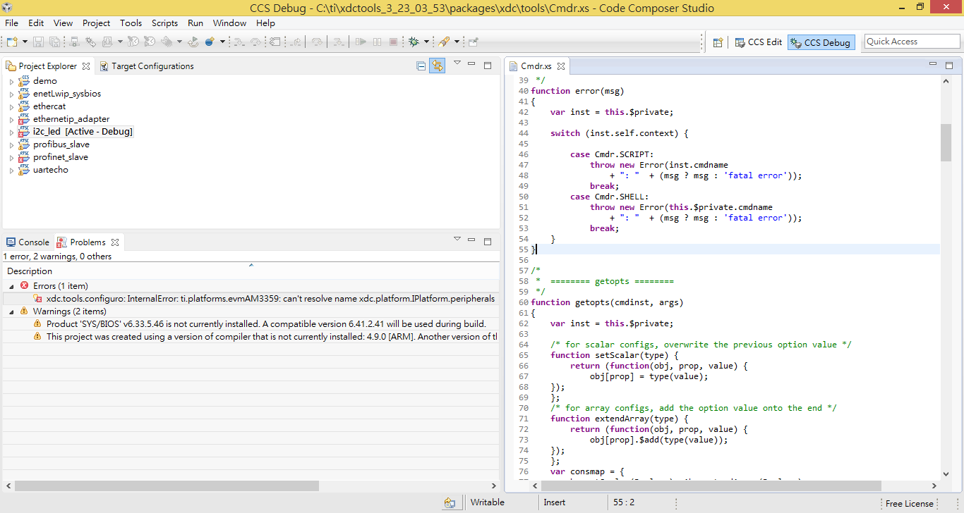

想請問一開始編譯i2c_led範例程式時,出現一個error,叫我更新更新版的XDCTool,更新了卻出現下列錯誤
請問該如何解決?
Error
xdc.tools.configuro: InternalError: ti.platforms.evmAM3359: can't resolve name xdc.platform.IPlatform.peripherals .xdchelp /i2c_led line 51 C/C++ Problem
同樣EtherCAT Slave更新XDCtool後,沒有出現Error但沒有出現.out檔
附件是i2c_led發生error的截圖

  • 请问您ccs的版本是什么? 如果也是6。0之后的,建议您clean下,再编译。
  • CCS Version: 6.0.1.00040
    Clean過了,結果也一樣,請問不能在win8下嗎>
  • 应该是可以的。再就是您检查下,是否有修改过代码。
    不过Win8我没有用过,公司没有win8的机器,您可以找个win7的机器试试,可以比较快的验证下。
  • 沒有修改過代碼,目前整個移除重新安裝
  • 想請問XDC 3.23.0.26.eng要去哪裡下載,目前XDC版本都比較新了
    最新版是從這裡下載的http://software-dl.ti.com/dsps/dsps_public_sw/sdo_sb/targetcontent/bios/sysbios/

    Buildfile generation error occurred..
    This project was created using a version of XDCtools that is not currently installed: 3.23.0.26.eng. Please install the XDCtools of this version, or migrate the project to one of the supported versions.
    Build stopped..

  • NOTE 1
    • To run on CCSv6, make sure you refactor the project after importing it
    1. Right click on imported project and select Refactor Option
    2. Select Upgrade RTSC Product Versions
    專案>右鍵>更新就可以了
    謝謝
