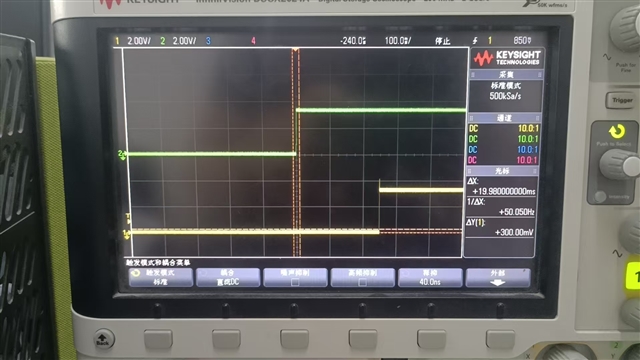

以上是启动前进行的测试,上电后VBGAP 是否约为0.9V
Ken
T3-1 3.3V测量值 3.312V,纹波/噪声 36mVpp;T3.2 1.2V、1.8V、1.0V、3.3V 测量值1.200V、1.798V、0.996V、3.312V;T3-6 VBGAP 电压值0.002(不启动)、0.886V(外部复位启动);T3-7 40MHz频率值 测试 无信号(不启动),测试有40MHz信号(外部复位启动);T3-8 WRAM_RESET output 0-1 at 3.3V power on(不启动) WARM_reset output 1-0-1 at 3.3V power on(启动); T3-8 1p4V_APLL 测量值0.057、1p4V_SYNTH测量值0.062(不启动)、1p4V_APLL 测量值1.421V、1p4V_SYNTH测量值1.357V(外部复位启动);T3-10 Vout_PA测量值0.023V(不启动),0.955V(外部复位启动)
