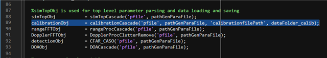

    1. 请问DSP c66核从L3内存读取雷达数据时,得到的数据也是需要解析的.bin吗?
    2. DSP得到的雷达数据需不需要进行校准?如果需要校准,那应该怎么在DSP程序里替换Matlab例程里的校准方法?
    (4chip_cascade_MIMMO_example\main\cascade\cascade_MIMO_signalProcessing.m)
