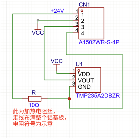

Hi
在我用TMP235A2DBZR芯片测试PCBA温度时,供电为3.3V,一开始应用输出正常,随着温度的变化,芯片的输出很线性,温度值业很准,在某种情况下,输出会变成0.8V~1V之间,并且变化很缓慢,但是实际的温度会在此过程中迅速爬升。将芯片断电重启以后,又可以恢复正常。但是,当我尝试去复现上述现象时,很难在复现。我想知道,在什么条件或者特定情况下,芯片会出现这种情况。
谢谢!期待你的回复

  • 您能否提供更多信息? 我需要知道实际温度和输出电压读数是什么。 这是温度准确度或温度响应时间的问题吗? 分享有关TMP235原理图和布局的一些信息将有助于确定根本原因,尤其是当这是温度响应问题时。
    您是否有温度表与Vout或图表,以便我可以直观地了解问题/
  •  您好 此为示意电路图,在异常情况下,实际温度升到80℃,输出的电压在0.9V,温度上升很迅速,但是输出的电压变化很慢。已有的数据显示,实际温度从45℃升到80℃,电压变化防范为为0.752~0.953V。
