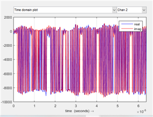

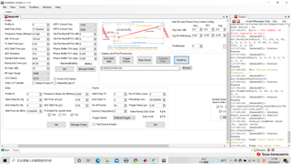

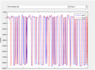

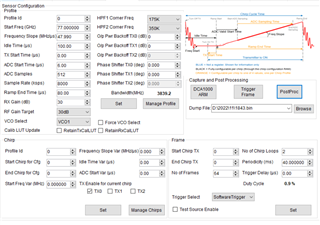

用AWR1843和DCA1000和mmwstudio2.0.0.2采集到的数据有问题,经过postproc后得到的信号很奇怪,如下是配置的参数的信号处理的结果:
之后选择用mmwstudio2.1.1.0,采数据,配置的参数和2.0.0.2相同但是最后一步采集不了数据请问这是为什么?
1. 如果使用默认配置可以得到正确结果吗?请参考下面的步骤。
https://e2echina.ti.com/blogs_/b/the_process/posts/dca1000evm
2. 请看一下DATA_TRAN_RPG绿光是否一直在不停闪烁,表示正在获取数据。另外,按照上面步骤里的10、DCA1000EVM触发模式检查一下触发模式是否是软件触发。
请问postproc后的其他3幅图正确吗?

.绿光没有闪烁,用mmwstudio2.1.1.0和mmwstudio2.0.0.2的方式完全一样,依然采集不到数据
是mmwstudio2.1.1.0和mmwstudio2.0.0.2两个版本时,绿灯都没有闪烁是吗?
没有闪烁的话,您之前说mmwstudio2.0.0.2能采到数据?
关于Error : The number of files captured is zero!的报错信息,请检查SW2.5的配置。请看附件文档第6页上表格里的说明。
0841.DCA1000 Debugging Handbook (1).pdf
LED灯DATA_TRAN_RPG没有闪烁的话,mmwstudio2.0.0.2应该也不会采到数据,请确认一下adc_data.bin文件生成的时间,是不是最新生成的。
