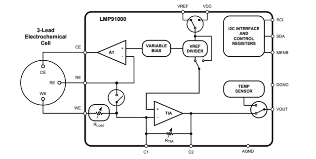

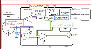

您好 请问internal zero 选择50%的意思是 VDD的一半进入TIA的同相端 另一半进入A1的同相端吗 还有我没有明白图二中variable bias 给we和re提供偏置电压是什么意思 如果bias设置为0就代表we和re没有偏置电压吗 他们的电压就相等吗
您好,

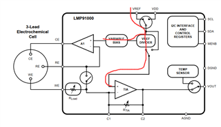

偏置电压设置的是A1同向端的电压,内部零点 Internal Zero 设置的是TIA同向端的电压。
一些3lead传感器需要在RE和WE电极间提供偏置电压才能工作,这个variable bias偏置电压就是设置RE和WE电极间电压的。A1是一个差分输入放大器,用于将WE电极和RE电极之间的电势与所需的工作偏置电压进行比较(由variable bias电路设置)。误差信号被A1放大并应用到CE电极。WE电极和RE电极之间阻抗的任何变化都将导致CE电极的电压发生变化,这样通过A1这个比较器以保持WE电极和RE电极之间的电压恒定在设置的偏置电压。
TIA放大器的作用是将传感器输出的电流成比例的转换成电压输出。Internal Zero设置的是TIA同向输入端的电压,相当于调节TIA输出电压的基准点,若设置50%(供电电压中间值),这样传感器输出的电流可以向正负两个方向等幅摆动,这样可以实现最大摆动电压范围。
