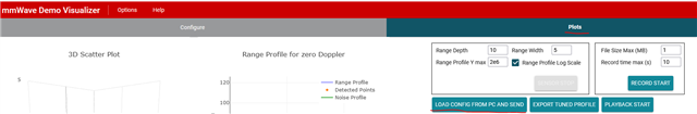

你好,
下发配置有两种方法。
1. GUI自动生成配置。在config窗口下选择1T1R。请保存console串口输出的配置命令。
2. 手动加载配置文件。
请参考1里获得的配置命令,保存到*.cfg文件里,修改必要产生。通过Plot窗口下的load config from pc and send按钮,下发配置。
注意,如果你修改了使能的天线,板子需要复位后,再加载新的配置文件。

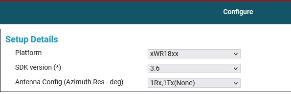

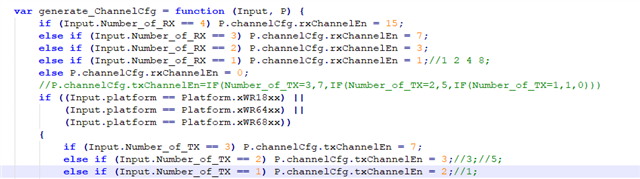

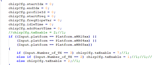

HI Chris
我是按照你提供的方法去下发配置的,同时我用1T1R测试每根天线是否能够正常工作,我按照图示修改参数
,发现,评估板四根接收天线功能正常,三根发射天线中第二根始终没有数据产生,包括后面我们自己设计的板子,都是如此,是可能因为工程文件导致的吗?我们用的out_of_box_1843_mss demo, 如果需要的话应该需要怎样修改呢?

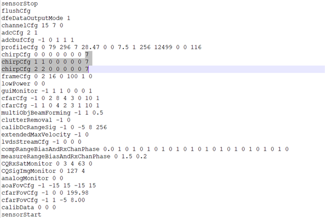

Hi
建议使用mmWave_Demo_Visualizer配合profile进行验证
1. 建立3chirp,每个chirp仅开启一个天线;
2.在Framecfg中,仅使用chirp0,chirp1,chirp2建立frame。
3.在mmWave_Demo_Visualizer中分别下发三次参数文件。
4.观察3次实验结果,mmWave_Demo_Visualizer是否正常输出各项数据,即可判断天线有无正确开启;
