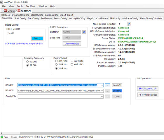

您好,我最近尝试使用Automation.lua进行数据的自动采集工作。但是遇到了一些问题。
我在powershell中运行了此命令:
当命令开始执行时,mmWaveStudio被自动唤醒,在Connection此栏下完成了一系列的连接,但是似乎RF Powered-up未被正确执行。此时我发现下方是Stop:
此时,我未进行任何操作,等待一一段时间后,Stop变成了Run:
但是,mmWaveStudio未进行任何其他的工作,也未曾向下执行,我也没有得到任何的数据。所以,想请教一下,为何没能实现数据的自动采集?或者我有做的不正确的地方?
下方是Automation.lua中的内容:

mmwave_studio_02_01_00_00\mmWaveStudio\PostProc没有捕获到文件吗?
直接在mmwave studio下手动执行Automation.lua可以采集到数据吗?
你好,
能否打开mmwave studio的output window,看输出log是否有错误提示?
mmwave studio-》View-》Output
是否有尝试过cmd命令窗口执行相应命令?
