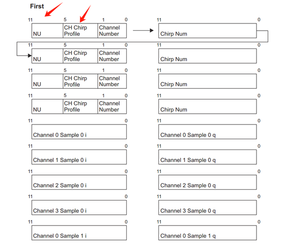

1、你好,我们想用2243作为雷达发送端,做一个接收端的CSI2接口,但是2243的手册中发送端关于雷达数据,CSI2的数据传输格式,控制信号等内容介绍的很少,请问关于这方面的信息有更全面的介绍吗?
2、CSI2是以什么打包格式传输雷达数据的呢?
  • 请问关于这方面的信息有更全面的介绍吗?
    输出的雷达数据是基于射频(RF)返回信号的信息。通过接口输出雷达数据。(LVDS)
    D-PHY/C-PHY物理层打包和传输数据
  • 你好,请问2243手册当中说CSI2接口上的ADC数据格式是12位复杂配置的数据包打包格式,但是CSI2协议规定的是打包成8位,这个为什么呢
  • 请问具体是主要格式7种(RAW8 、RAW10、RGB888、RGB565、YUV422 8-bit、Generic 8-bit Long Packet Data Types、User Defined Byte-based Data (Note 1))当中的哪一种格式传输雷达ADC数据呢
  • 雷达传感器输出的是原始的模拟雷达数据,而不是图像数据。所以常见的图像传输格式( RAW8、RAW10、RGB888、RGB565、YUV422等)不太适用于直接传输雷达 ADC 数据
  • 你好,请问那应该如何转换传输原始雷达数据呢
