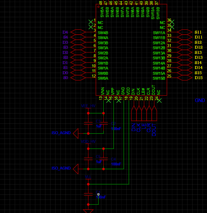

我们选用了TMUX9616N无泄放电阻版本设计了一个开关电路。其中该部分在pcb中是独立出来的。
13pin=VEE=-90V ; 15pin=VCC=+90V ; 18pin=VDD=+3.3V ; ±90V电源供给能力为双路20mA。
我们直接上电正负90V电源,出现一个现象:高压低压上电后,±90V电源路径的62mA保险丝全部烧断。SPI无操作,亦无法操作。
此问题在竞品P2P的芯片亦有出现。
附上sch。
求解。
感谢

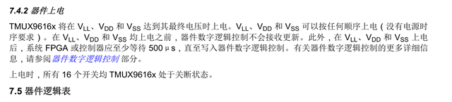

  •  我们阅读DS发现顺序写着没有关系。当然我们也试着按照EVM的表格去按顺序插入电源,仍然是相同状况。

  • 几个问题:
    1.如果拆除或禁用TMUX9616N但保持电路的其余部分和±90 V导轨相同,保险丝是否仍然熔断?
    2.如果仅为+90 V或仅为−90 V供电(一次一个),则相应的保险丝是否仍然熔断,或者仅在两个导轨同时启用时才会出现问题? 以任意顺序打开或关闭设备电源可能会导致损坏,这意味着在启动或关闭期间出现严重的导轨失衡问题。
    3.保险丝熔断后设备是否损坏? 如果不是,您如何确保它仍可正常运行?
    4.是否有任何S/D通道连接到固定电位(GND,其他电源),当只有一个HV导轨处于活动状态时,这些电位可能会使ESD二极管正向偏置
    5.在±90V稳定之前,通电期间,每个用过的S/D引脚上的电压是多少? 是否有电容,电阻或有源负载?
    该设备具有CMOS/SCR感应的锁存‑抗扰性;您的问题几乎可以肯定是启动过程中的过‑电流/过‑应力事件。
    在所有三个导轨都达到其标称值后,系统控制器应至少等待500 µs,然后才发送SPI写入。 但在这种情况下,大电流可能导致SPI无法正常工作。
