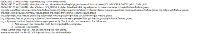

Hi,
根据log来看,最大的两个原因,一个是您没有彻底关闭杀毒软件,另一个是安装包损坏。
您重新下载安装试一下,也可以换个版本试一下。这个版本算是比较老的了。
