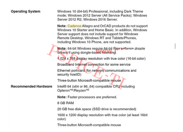

另外,看看你的硬件条件满不满足。
