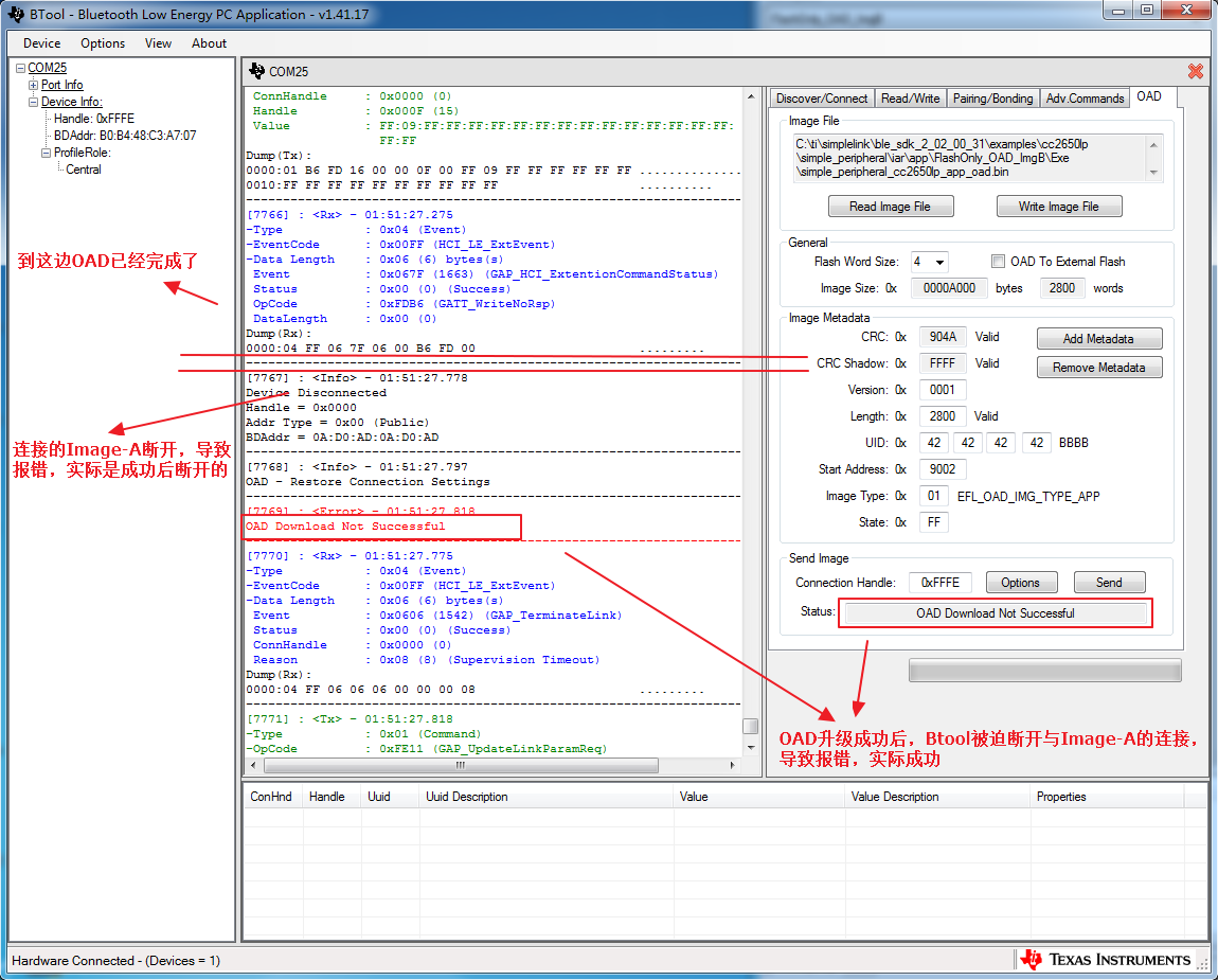

致TI工程师:
问题如标题所示,OAD使用的是两块CC2650lp,其中一块烧写了HOST,另一块烧写了oad_target下的image-A.hex(bim,app,stack合并)

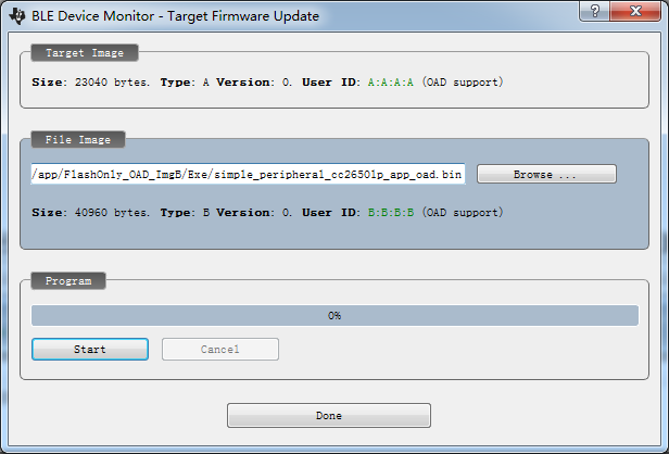

准备升级的image-B是peripheral下的。

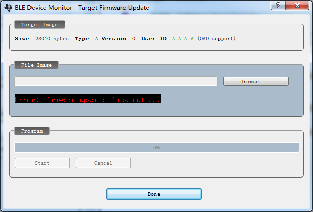

1.使用BLE Device Monitor升级image-B的时候,显示错误:更新超时

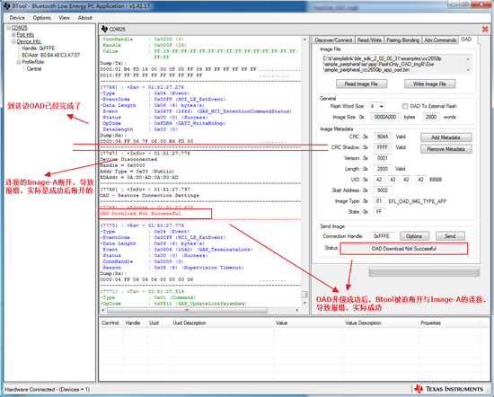

2.使用CC2640R2F下最新Btool OAD时,可以成功,但是显示OAD失败,感觉是烧写image-A的时候LP扫描到的MAC变为0A:D0:AD:0A:D0:AD,而升级好image-B之后,扫描到的MAC重新还原为芯片MAC,从而HOST断开连接导致的错误。
不清楚我图上的说明是否正确
