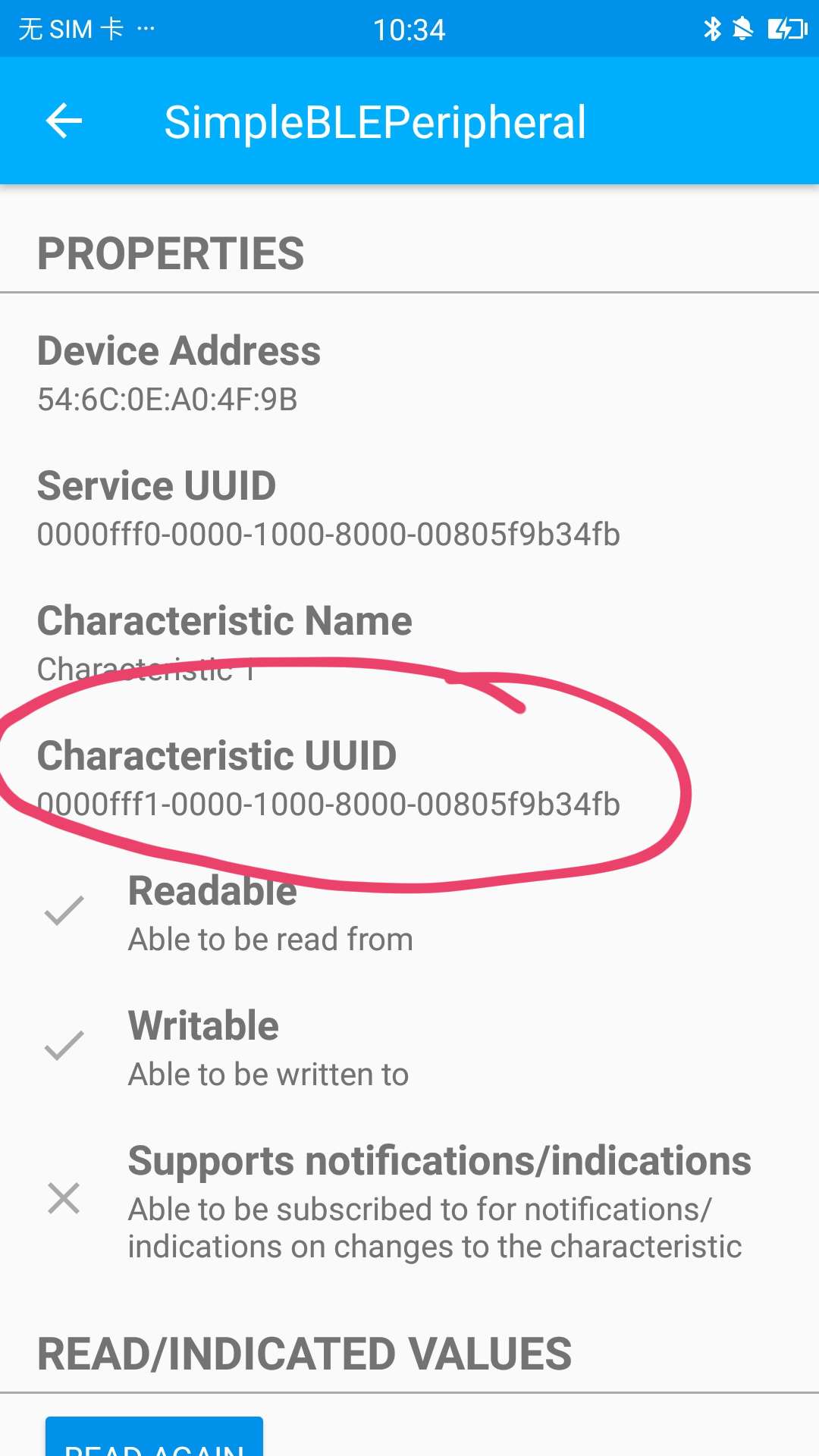

现有个需求:实现在手机上查看这个reset service uuid,是16位就可以。
自己做了代码修改,但发现没有实现这个需求,是不是我没有改全?

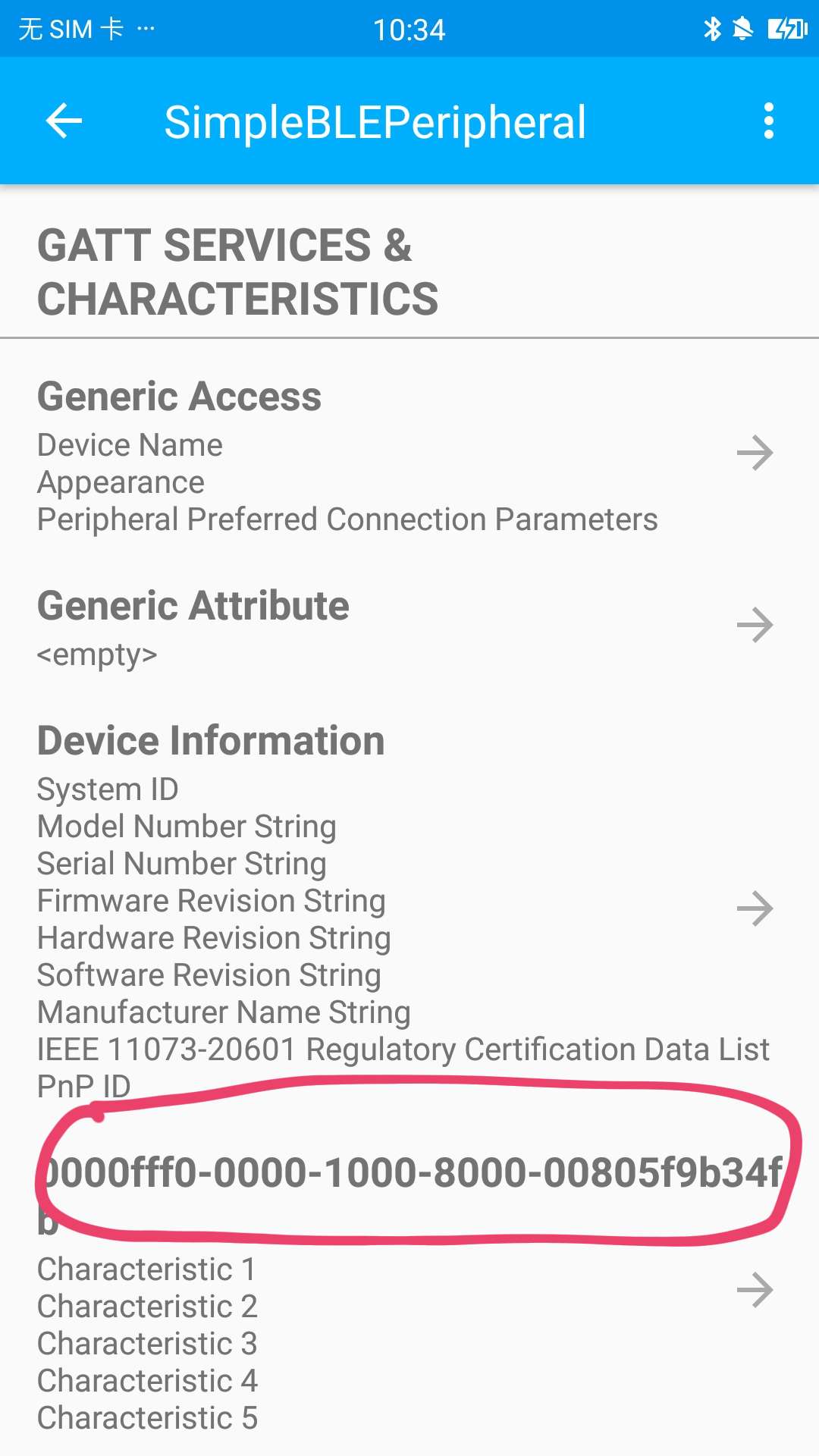

  • 我参考了simple peripheral example 代码当中确实是使用了16bit,但在手机中发现还是被扩展成128bit的,不知道什么原因?
    我这边要实现的需求,就是在手机上看到的UUID是16bit,也就是图中 FFF0,FFF1就可以了。
    我进一步去查看 00805F9B34FB 是在哪里加入的,发现有宏 BT_BASE_UUID_128定义了它,但修改这个宏,并没有达到我要的效果,因此,再次求助。

  • 找了ipad去看这个例子当中的UUID,发现已经是16bit的了。
    那么就有疑问了:为什么android当中显示成128bit,而在iphone当中就会显示成16bit?

  • UUID(Universally Unique Identifier)是通用唯一识别码。
    在蓝牙设备中,每个服务、特征值都有一个对应的UUID。
    UUID是128bit的,但是为了降低存储和传输的负担,我们预分配一些常用的UUID的值,比如Bluetooth_Base_UUID的值是00000000-0000-1000-8000-00805F9B34FB。通常预分配的值都是16bit或者32bit的UUID。但是实际上,它们还是128bit的值。
    你可能是显示问题,Demo的0xfff0 默认为16bit,用手机的scanner 去看则会发现最后不全了128bit。
