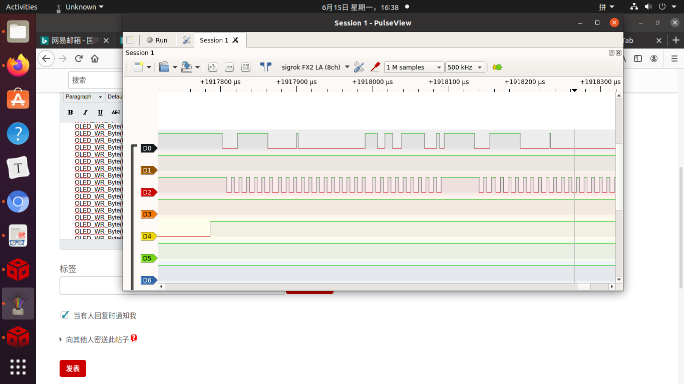

I2C drvies 我通过I2C产生了I2c波形时序图是对的,为啥点不亮oled屏呢?以下是部分代码和时序图

D0:SDA
D2:SCL
D4: RES
  • 你提供的代码没有初始化配置,初始化最好根据我之前提供的两个文档查一下,或者参考下TI I2C例程。硬件方面看一下电源上电是否正确
    时序正确只能表明I2C通路正常

    Log_info0("open i2c pin sucess!");
  • 代码没看出问题,建议你找一下OLED的支持。因为时序图正确,则I2C通路正常,但是发送到外设却没有显示,那最好找一下外设的支持,是不是有什么特殊参数要求,或者电路供电时序
