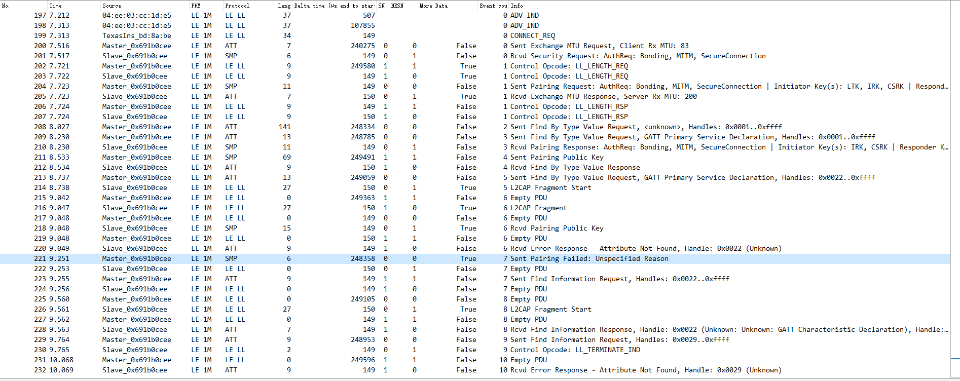

测试出现连接后,还没有进入pairing start state,直接就pairing failed:错误码是23.unspecified reason;
用wireshark抓包如下图:
请问,这可能是什么原因造成的?

  • Hi:
    我通过wireshark抓包,对比之前ble5stack下的例程simple_central与peripheral 配对流程,
    multi-role与peripheral 配对失败在于Pairing Public Key后没有继续收到Peripheral 的Pairing Confirm,以及DHKey Check。
    请问,Multi-role端需要设置什么参数,才能获得Peripheral 的pairing confirm以及DHKey Check?

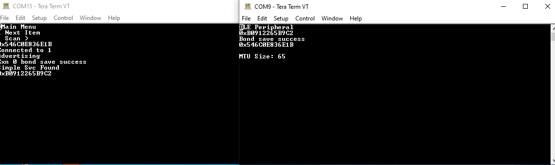

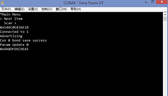

    请问,你的multi-role测试与peripheral配对,是否需要输入配对码?
    我的multi-role连接peripheral后,直接就paired ->bond save success. 没有进入输入passcode 流程。
    终端打印如下:
    0x04EE03CC1DE5
    *Main Menu
    < Next Item
    Scan >
    MTU Size: 65
    MTU Size: 65
    connHandle 0 paired success
    Cxn 0 bond save success

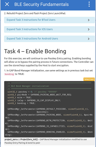

  • 不需要输入,具体原理和说明可以看dev.ti.com/.../node
  • 你好!
    我看了配对流程,我的代码也是按照task4 Enable Bonding 的设置配对参数,因为我的peripheral 的配对码是按照自定义的算法算出的,multi-role端也需要
    按照同样算法计算出配对码,发到SMP层。我的理解是,一般来说只要MITM 设为true,iocap设为可输入设备,就应该要输入配对码。
    比如手机配对流程,也是在接收配对一端输入配对码后,才双方配对完成,添加到绑定设备表中。
    请问,在sdk4.30中,如何改成需要输入配对码才配对成功?
  • 没有键盘还不能做到用配对码
  • 不能的,我这是MITM模式,配对码是要通过自定义的算法算出的。算出来后,再发到SMP层。若双方配对码一样,才配对成功。

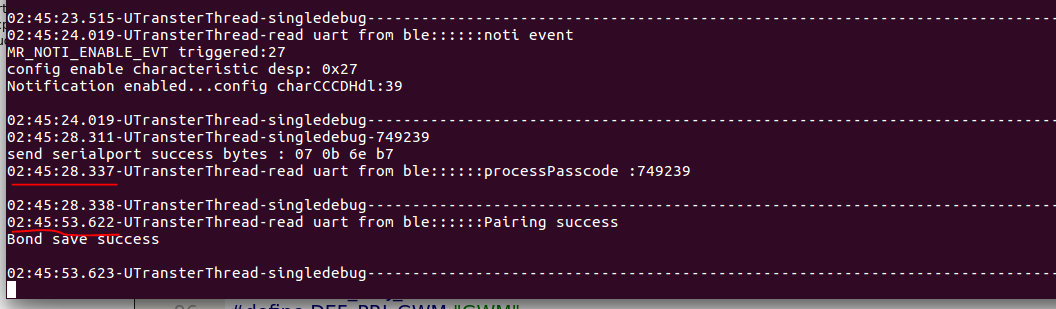

  • 你好!
    上面配对问题是因为我的配对码是要经过计算得到的,而multi-role 是直接发出自定义的123456给SMP,所以配对失败,
    我再将原multi-role定义的配对码123456,不发到SMP,只有收到计算出来的配对码,才发出。
    uint32_t passcode = 123456;
    // Display_print1(dispHandle, MR_ROW_SECURITY, 0, "Passcode: %d", passcode);
    // Send passcode to GAPBondMgr
    // GAPBondMgr_PasscodeRsp(pData->connectionHandle, SUCCESS, passcode);//先注释掉发出配对码
    现在遇到一个问题是,从发出正确的配对码,到收到pairing success之间相隔接近25s,
    请问,是否有参数设置,缩短配对时间;
    比如,我从02:45:28.337 发出配对码,到02:25:53.622 收到配对状态信息,之间相差25s左右。
  • 一般配对不会有这么长时间,你抓包看下配对过程的具体情况

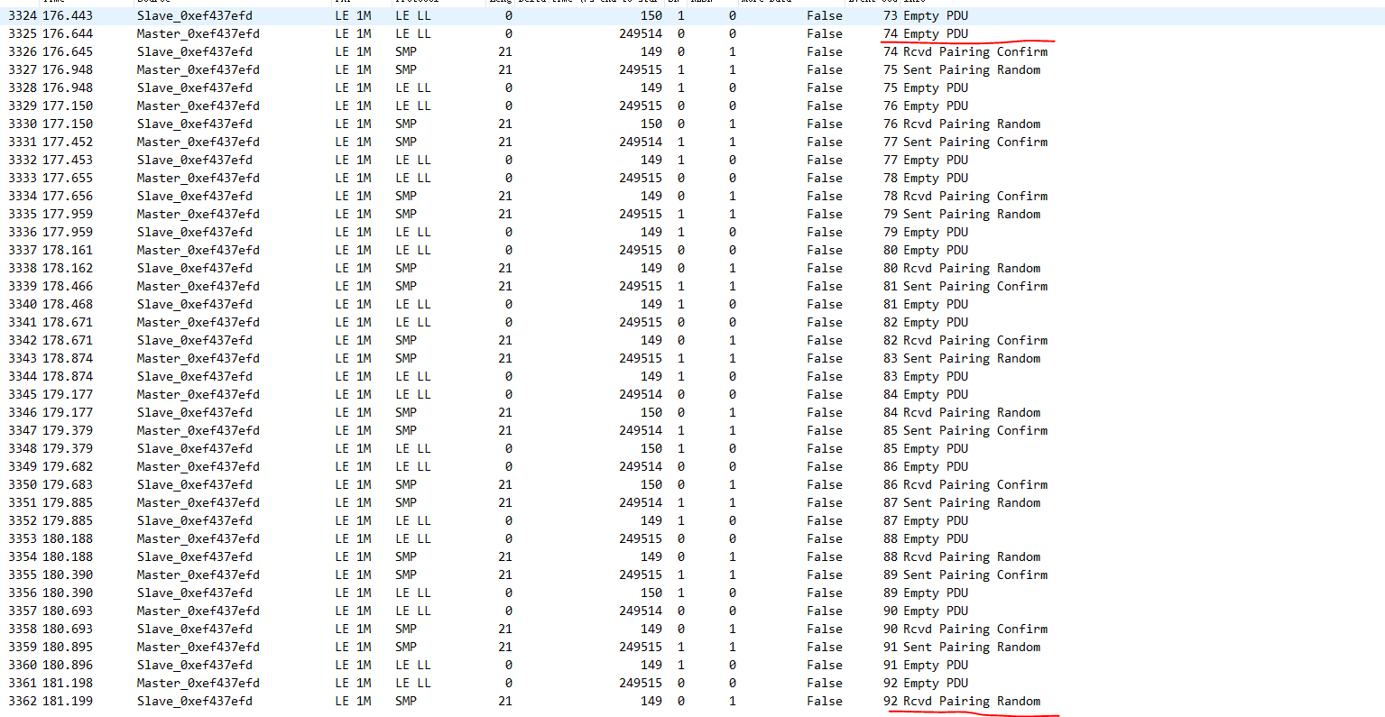

  • 你好!
    我抓包测试过,发现配对时间一直在确认配对confirm,时间接近25s。不知为何会消耗如此长时间。
