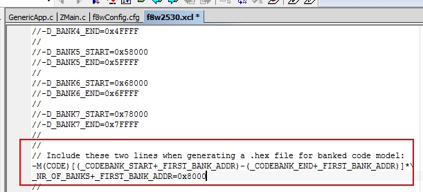

  • 你生成Hex的方法有没有错呢?
  • 我使用的是默认配置,没有代开这个, IAR 烧写的是SampleLight.d51. 但是出现这个错误,之前我烧写是没有问题的, 就是今天突然出现问题了.如我贴上的图.
    后来我再网上搜索了一些,然后打开你说的配置,还有将Output file 配置成hex, format 选择成other. 烧写还是有问题.  有什么办法可以解决这个吗?
